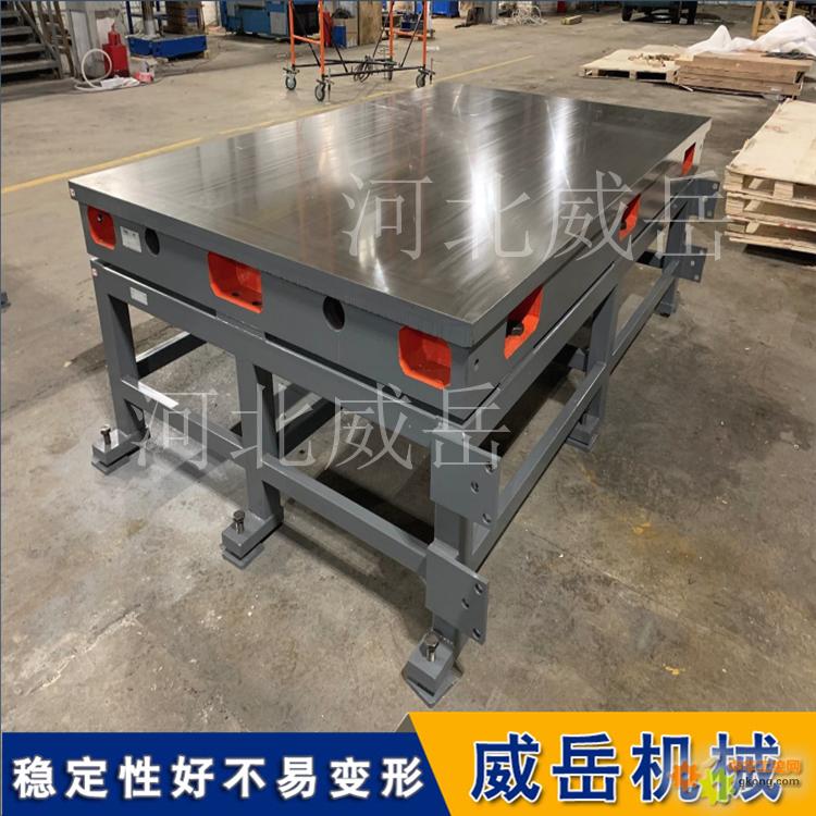

铸铁测试平台是机械制造和精和密检测领域的核心基准工具,其核心价值源于铸铁材料特性与精和密加工工艺的结合。它并非一块简单的铁板,而是为整个生产质量体系提供稳定、可靠物理基准的关键设备。
