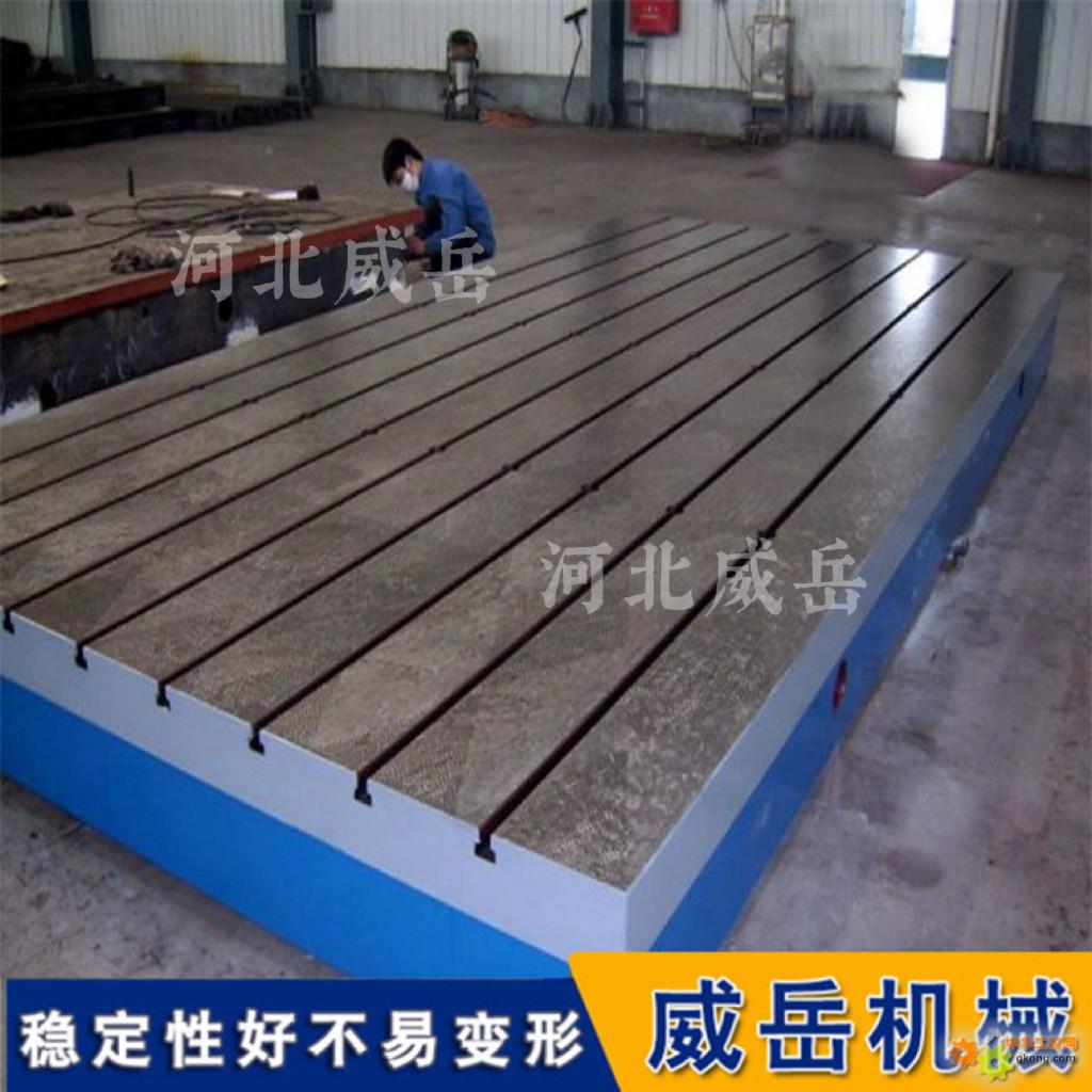

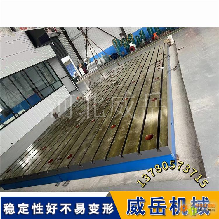

1. 吊装就位
首先,使用起重设备(如行车或吊车)将铁地板平稳地吊起。按照事先标记好的顺序,将其摆放在准备好的混凝土基础上。在放置时,务必使地板上的中和心线与之前在基础上弹出的定位基准线对齐。
关键要点:严禁直接勾拉T型槽进行起吊。必和须使用专用的吊环或地板自带的起重孔,以防止损坏槽体结构,造成精度偏差或安全隐和患
2. 摆放垫铁
在铁地板底部与混凝土基础之间放置调整垫铁。放置时需注意避开T型槽的位置,以免影响后续使用。每块地板至少需要在四角摆放4个垫铁,对于尺寸较大的地板,中间位置也需要加放垫铁,建议垫铁之间的间距不超过500毫米,以确保支撑稳定。
关键要点:优先选用铸铁垫铁,这种材料耐磨且不易变形,能为后续调平提供稳定支撑。
