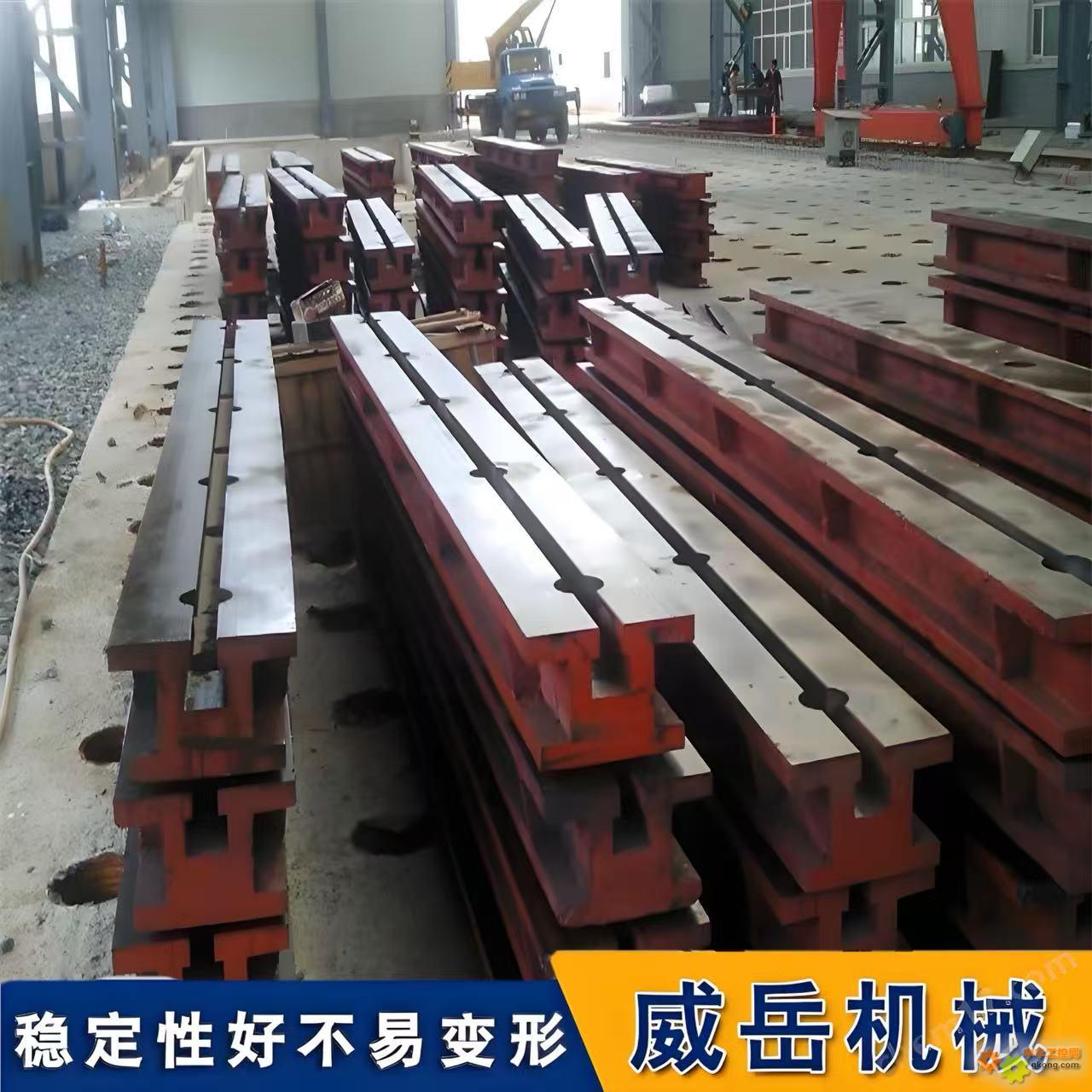

T型槽地轨变形确实是个让人头疼的问题,它直接影响设备的安装精度和运行稳定性。别担心,这个问题可以从“找原因、定方案、重预防”三个方面来系统解决。
一、诊断变形:对症下药
地基沉降:
具体描述:基础混凝土强度不足(如低于C30)、养护时间不够(少于14天)或未做钢筋网加固,导致基础不均匀沉降。
典型特征/后果:地轨整体倾斜,水平度超差,年沉降量可能超过0.05mm。
安装不当:
具体描述:安装时未能精和确找平,或固定螺栓紧固不均,导致地轨产生初始内应力。
典型特征/后果:地轨局部受力,在使用中逐渐变形。理想状态是底面与地面紧密着力,不得有虚跨间隙。
负载不均:
具体描述:长期超载运行,或工件、设备放置位置不合理,造成地轨局部承受过大压力。
典型特征/后果:典型特征是地轨在重压区出现局部凹陷或弯曲。
温差影响:
具体描述:工作环境温度剧烈变化,或靠近热源,导致铸铁材料热胀冷缩,产生内应力。
典型特征/后果:地轨精度随季节或温度变化而不稳定。
铸造缺陷:
具体描述:地轨本身在铸造时存在内应力未消除(时效处理不足)、壁厚不均、刚度不够等先天问题。
典型特征/后果:地轨在使用前或使用初期就可能存在弯曲、扭曲等残余变形。
二、分级修复:精和准施策
轻度修复
适用情况:直线度基本合格,但配合间隙变大、表面有轻微拉毛或划伤。
具体操作方法:
手工修研:用专用油石或细锉刀修去毛刺和凸起。
调整配合件:更换磨损的T型槽螺栓或对滑块进行贴塑补偿。
优点:成本低,可自行处理。
缺点:治标不治本,无法根本恢复精度。
中度修复 (比较常用)
适用情况:直线度超差、槽宽不均、有明显局部损伤。
具体操作方法:专业机加工+手工刮研。
精铣:将地轨固定在龙门铣床上,用T型槽铣刀铣削槽的侧面和底面,恢复直线度和尺寸一致性。
刮研:由高和级钳工用研具和刮刀对槽侧面进行配刮,达到要求的接触点数(如每25×25mm²内规定点数),创造储油点,确保接触刚度。
优点:能从根本上恢复精度,修复效果可靠。
缺点:成本较高,需专业设备和人员。
重度修复/更换
适用情况:变形相当其严重,或磨损深度超过加工余量(通常只有2-3mm),修复成本接近新购成本。
具体操作方法:
局部镶补:将损坏段挖去,嵌入新制作的淬火钢或铸铁镶块。
报废更换:直接联系制造商更换新的地轨或整体平台。
优点:彻和底解决问题。
缺点:成本比较高,或需重新采购。
第三步:防患于未然,延长寿命
修复完成后,科学的预防措施能大大延缓再次变形的发生。
规范安装,打好地基:确保基础采用C30以上混凝土,厚度≥200mm并配钢筋网,养护不少于14天。安装时需严格找平,单根地轨水平度误差应≤0.03mm/m。
科学使用,杜绝陋习:严禁超载,工件放置要均匀对称,避免长期重压。紧固螺栓前,务必清理槽内铁屑,并对角交替、逐步加力。移动工件时,不要在T型槽表面直接拖拽。
日常维护,定期体检:每日清理铁屑和灰尘,定期在T型槽侧面涂抹润滑脂。建立定期检定制度,每6-12个月检查一次精度。不使用时,洗净涂油,并盖上防尘盖。
