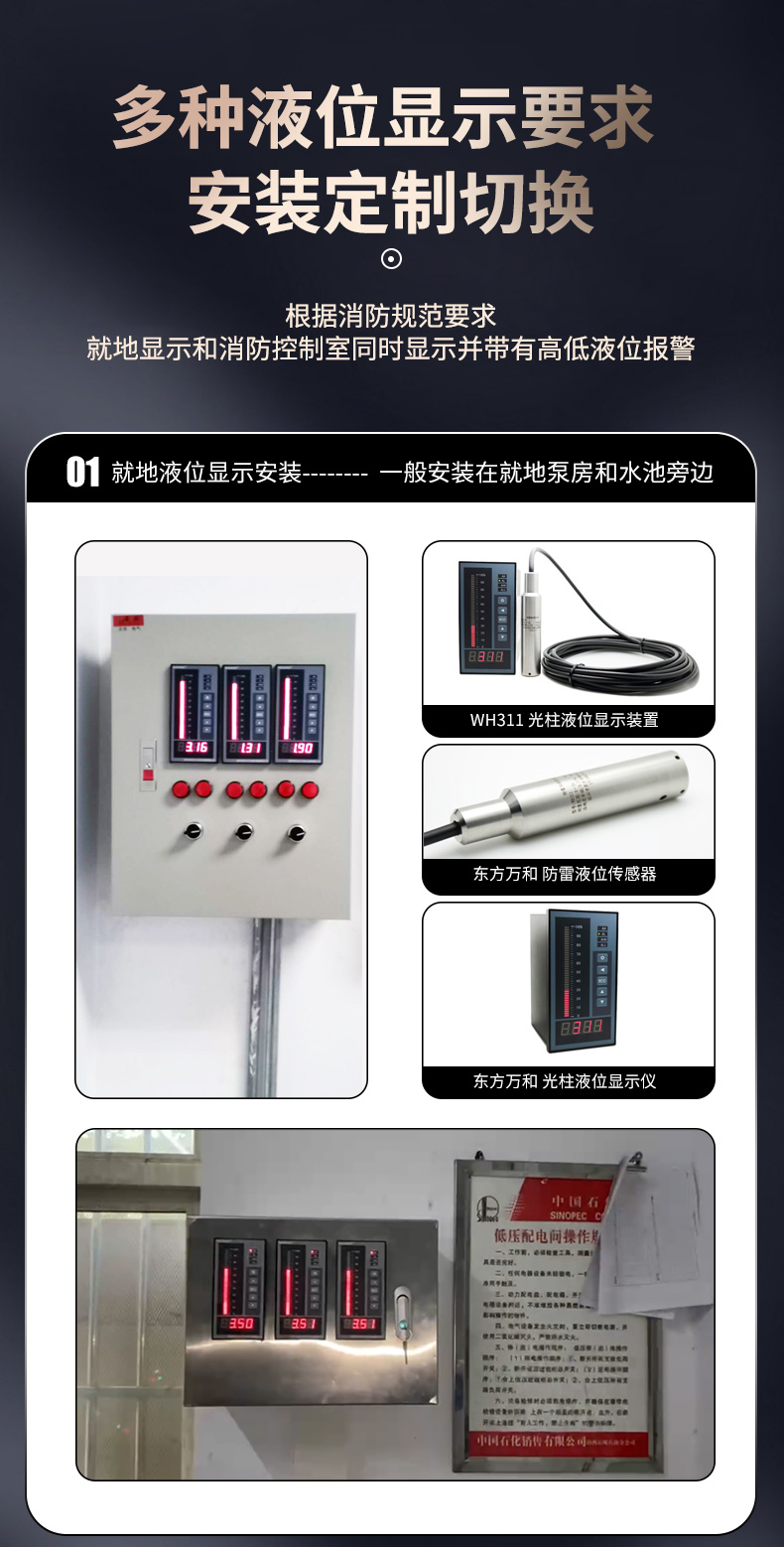

(一)WH311消防专用液位显示器(消防水池、清水池首选)
投入式凭借安装简单、性价比高,广泛应用于消防、民用等场景,核心是做好防水密封与位置固定。
固定支架安装:将专用支架固定在水池顶部(顶装)或侧壁(侧装),用电钻打孔、膨胀螺丝固定,确保支架牢固、水平,能承受探头重量,避免后期晃动影响测量。
探头安装:将探头与线缆连接牢固,接头处缠绕防水胶带并涂抹密封胶,确保达到IP68防水等级;缓慢将探头放入水池,调整位置,确保探头完全浸没在水中,不触碰池壁、池底及管道,距池底≥20cm,避开水流冲击区。
线缆布置:将线缆沿支架固定,避免拉扯、弯折,户外布线需穿防水管,线缆接头做好密封处理;引入控制室时,穿阻燃管,避开强电线路,减少信号干扰。
主机安装:将WH6显示器主机固定在控制室或水池旁便于观察的位置,确保通风、干燥,远离潮湿、暴晒环境,固定牢固无松动。

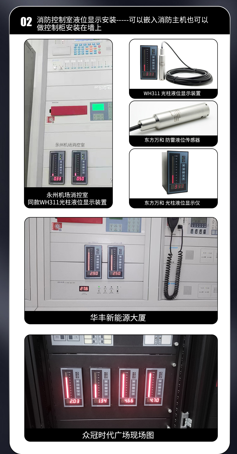

(二)雷达/超声波液位显示器(复杂工况、非接触式)
雷达、超声波型为非接触式,安装重点是确保探测无遮挡、盲区预留充足,适配高温、腐蚀等复杂场景。
支架固定:将支架安装在水池顶部中心位置,确保支架垂直、牢固,无遮挡物;雷达型需预留≥30cm测量盲区,超声波型避开泡沫、粉尘聚集区域。
探头安装:将雷达/超声波探头固定在支架上,调整角度,确保探头对准水池液面中心,探测方向无遮挡(无管道、障碍物),高温场景需加装耐高温保护罩。
主机接线与固定:将主机固定在支架或控制室,确保安装水平、牢固,接线前核对接线端子,区分电源线、信号线,避免接反。

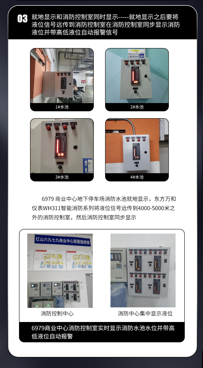

(四)通用接线与供电步骤(所有类型通用)
接线是安装核心环节,规范接线可避免信号异常、设备损坏,所有类型均需遵循以下操作:
接线核对:严格按照设备说明书,区分电源线(AC220VDC24V)、信号线(4~20mARS485),避免接反、短路。
线缆连接:电源线与信号线分开布置,减少电磁干扰;接头处缠绕绝缘胶带,户外/潮湿场景额外涂抹密封胶,做好防水、防尘处理。
供电接入:常规场景接入AC220V电源,户外、无人值守场景接入DC24V电源,消防场景需接入消防专用电源,做好接地处理,避免雷击损坏。
信号调试:将显示器与消防主机、PLC系统连接,确认信号传输顺畅,无丢失、无失真。
