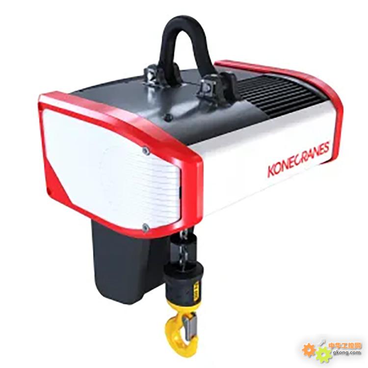

科尼C系列环链电动葫芦作为科尼集团的新一代旗舰产品,深度融合了品牌核心的起重部件技术,是一款集智能、耐用、精准与可靠于一体的卓越起重设备。其设计使用寿命突破100万次,起重量覆盖63公斤至5000公斤的广泛区间,无论是轻型精密作业还是重型工业搬运,都能完美契合您的日常应用与工艺流程需求。凭借专为起重打造的专用电机、先进的控制系统及精密齿轮箱,C系列葫芦不仅操作简便,更以极低的定期维护需求,为企业生产力的飞跃提供坚实保障。
核心产品特性
C系列葫芦在设计与配置上追求极致,标配多项高效能功能:
安装便捷安全:采用简洁通用的支架设计,大幅缩短安装时间并提升安全性。
终身免维护齿轮:精密齿轮采用终身润滑技术,彻底告别定期维护的繁琐。
专业起重马达:搭载高品质专用马达,配备风扇冷却及过热保护,动力强劲且稳定。
多重安全防护:耐用的限位开关与自我调节式制动器(几乎免维护)双重加持;配备可调节的摩擦离合器,有效防止过载风险。
流畅驱动系统:优化后的链条驱动系统显著减小摩擦,确保运行更加流畅持久。
人性化吊钩设计:符合人体工程学的轻便吊钩带有防滑涂层,极大提升了操作员的舒适度与安全性。
灵活适配小车:模块化小车设计可轻松调节,精准匹配各类法兰宽度。
关键技术参数
项目    规格
工作级别    FEM 3M / ISO M6及以下
资质认证    CE, RoHS, (CSA)
起重量    最大 5000 kg
起升速度    速比4:1,提供多种速度选择
电控系统    耐用的手电门与电缆,低压控制覆盖大范围电压
吊钩标准    符合 DIN1540 标准
表面处理    阳极氧化铝框架,70 μm环氧粉末涂层
链条材质    镀锌载重链条(T级)
吊挂方式    悬挂支架 + 全系列小车
环境温度    -20°C 至 +40°C (60%接电持续率);-20°C 至 +50°C (40%接电持续率)
卓越性能优势
科尼C系列不仅荣获2020年芬兰Fennia IPR卓越设计大奖,更在全生命周期价值上表现优异:
超强持续作业能力:接电持续率高达60%,支持更长时间的连续运行。
极致耐用与低维护:坚固的马达与预润滑齿轮箱专为提升作业打造,大幅降低维护成本。
安全保障:制动系统随时待命,有效应对突发断电状况。
空间利用率高:葫芦本体设计小巧,极限尺寸更小,帮助厂房空间实现更灵活、高效的布局。
操作体验升级:直觉式控制系统配合人体工程学设计,在提升安全性的同时显著提高生产效率。
售后无忧:易损件采购便捷,全球近50个国家的600多个服务点提供专业技术支持。
依托科尼集团深厚的行业积淀与持续的产品开发能力,C系列环链电动葫芦将起重技术推向了全新高度,是您实现高效、安全生产的理想之选。
