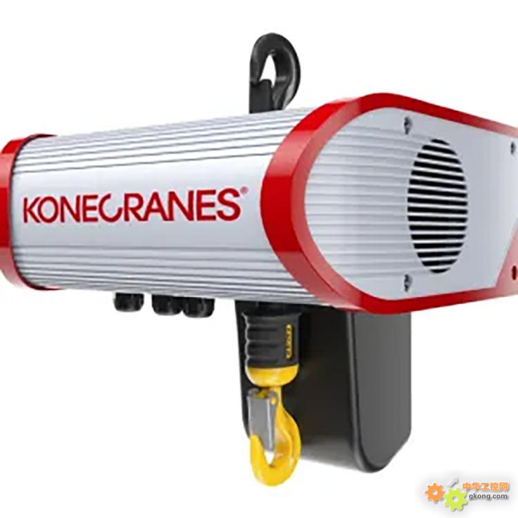

科尼CLX环链电动葫芦专为日常物料搬运设计,是一款兼具轻小型与高耐用性的起重设备。它能够帮助操作人员轻松应对那些虽非重型载荷、但依靠人力搬运依然费力的物料,从而显著提升日常工作效率。凭借出色的可靠性、耐用性与灵活性,该产品能够广泛适配于多种工业场景与行业应用。
每一台科尼CLX电动环链葫芦均由科尼核心的起重技术打造,最大载荷可达5000公斤。其设计充分融合了人体工程学理念,即便在最严苛的工作站环境下,依然能够保持稳定的运行表现。
核心产品特性
高品质核心配置:搭载高精度齿轮与马达,确保强劲动力。
坚固机身设计:采用全铝合金壳体,结构稳固且散热性能优异。
人性化操作体验:配备符合人体工程学的手操器与吊钩组,操作更顺手。
高工作级别:具备出色的负载接电持续率,满足高频次作业需求。
完善的安全防护:标配IP55防护等级,有效防尘防水;配备限位开关、安全制动器及吊钩滑车等多重安全特性。
优化的链条传动:采用新型专利链条传动技术,大幅降低链条承受的压力。
智能温控系统:马达标配温度监测及风扇通风冷却功能,保障设备长时间稳定运行。
灵活的速度选择:提供多种起升速度可选,满足不同作业节奏。
详细技术参数
项目    规格/参数
起升载荷    最高可达 5 吨
起升高度    单链条:16 米;双链条:10 米
起升速度    快速:4 - 20 米/分
工作级别    接电持续率 50%,每小时可启动 300 次
防护等级    IP55(防尘防水)
环境温度范围    –20°C 至 +40°C
电压范围    208-575V,50-60Hz
操控装置    支持手操或无线遥控
安全特性    配备限位开关、安全制动器和吊钩滑轮组
卓越的性能优势
安全与可用性提升:多重安全设计极大提高了操作人员的安全性及设备可用性。
作业效率飞跃:优化的起升与运行速度加快了工作循环,有效缩短生产流程时间。
精准定位:设备运行平稳,便于操作人员进行精准的物料定位。
延长使用寿命:特别设计的链条传动系统减小了链条压力,从而延长了设备整体寿命。
安装维护便捷:葫芦安装快捷方便,且科尼可提供综合系统的产品维护服务,降低后期运维成本。
