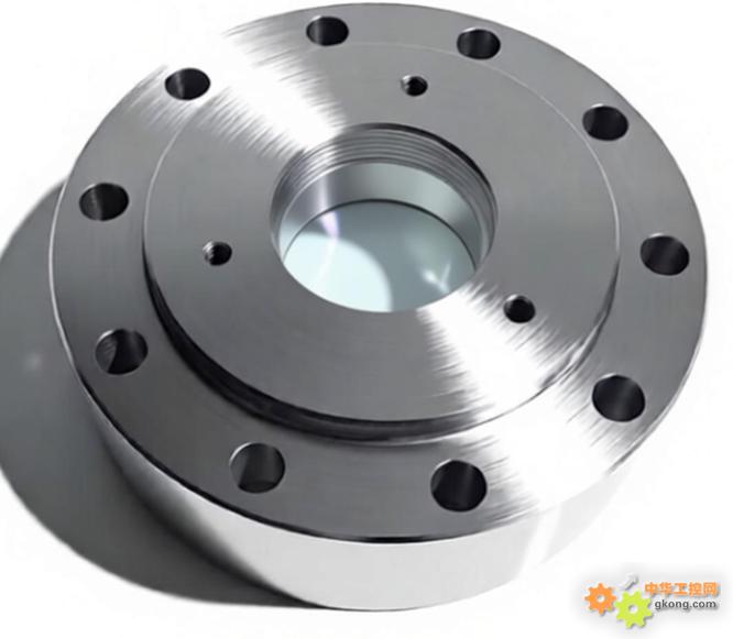

蓝宝石视窗的核心是通过活性钎焊技术,将单晶蓝宝石光学晶片与金属法兰进行原子级键合,形成透明视窗组件。对于需同时满足超高真空和高温高压双重标准的关键应用,钎焊是目前通过全部认证的集成方式。三种主流密封方案之间的性能差距可达数个数量级:

工艺条件: 真空炉内800~900°C,真空度优于5×10?³ Pa。含活性元素Ti的焊料(如Ag-Cu-Ti合金)熔化后,活性元素向蓝宝石界面迁移,与Al?O?发生化学反应。Ti夺取Al?O?中的氧,生成Ti?Al等金属-陶瓷界面化合物层,液态焊料在蓝宝石表面瞬间铺展并形成冶金结合。冷却后,这一界面成为永久性气密键合层。

金属化预处理: 在蓝宝石钎焊面磁控溅射钛/钼多层薄膜(约300 nm)形成活性过渡层,保证焊料铺展均匀。这一步骤直接影响后续钎焊的界面质量。
装配间隙控制: 蓝宝石晶片、焊料箔、金属法兰在石墨夹具中叠层,精确控制焊接间隙在50~80 μm,该间隙同时承担缓冲热膨胀差和控制残余应力水平的双重功能。间隙过大则密封不足,过小则热应力无法释放。
多段控温曲线: 在活性元素反应温度区间保温以确保界面反应充分,之后缓慢降温释放焊接残余应力。降温速率是影响成品率的关键参数。
