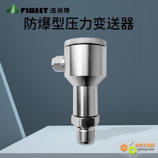

三、产品参数对照
以法米特防爆型压力变送器(以FMT131B为例)的公开参数为参考:
防爆性能:隔爆型Ex d,防护等级IP65,电气连接防水接头
测量范围:-0.1~100MPa,过载150%FS
综合精度:0.2级、0.3级、0.5级可选
零点温漂:±0.03%FS/℃,灵敏度温漂:±0.03%FS/℃
补偿温度:-10~70℃,介质温度:-20~85℃,储存温度:-40~125℃
长期稳定性:±0.2%FS/年
输出信号:4-20mA两线制/三线制、0-10mA、0-5V、0-10V
过程连接:螺纹或法兰(316L不锈钢)
上述参数覆盖了海洋平台对防爆、防护、温漂、长期稳定性等核心需求。
