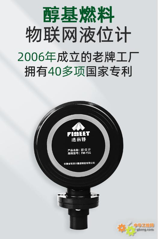

4. 储存设施标准化
储存容器须为金属材质,单罐容积不得超过1立方米,且需置于专用区域、远离火源及食品。推荐加装物联网液位计实时监控余量并防止溢漏。法米特FM-YSG物联网液位计精度±0.1%,4G传输,具备CPA及防爆认证,可满足此要求。
