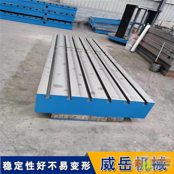

落地镗工作台是数控落地铣镗床、重型落地镗配套专用重型承载平台,独立落地锚固,分体式不和机床床身一体滑动;专门承载风电壳体、矿山机架、大型箱体、工程机械底座等超重工件,承受大切削扭矩、重载冲击,保障镗孔、铣面、钻攻、划线装配精度稳定。

三、台面标准结构(T 型槽系统)
T 型槽规格(行业通用)
槽宽常用 28/36/42/48/54mm,配套 T 型螺栓 M24/M30/M36/M42/M48;
槽中的心距标准 150/200mm,可按需定制加密槽;基准槽直线度 1000mm≤0.035mm。
