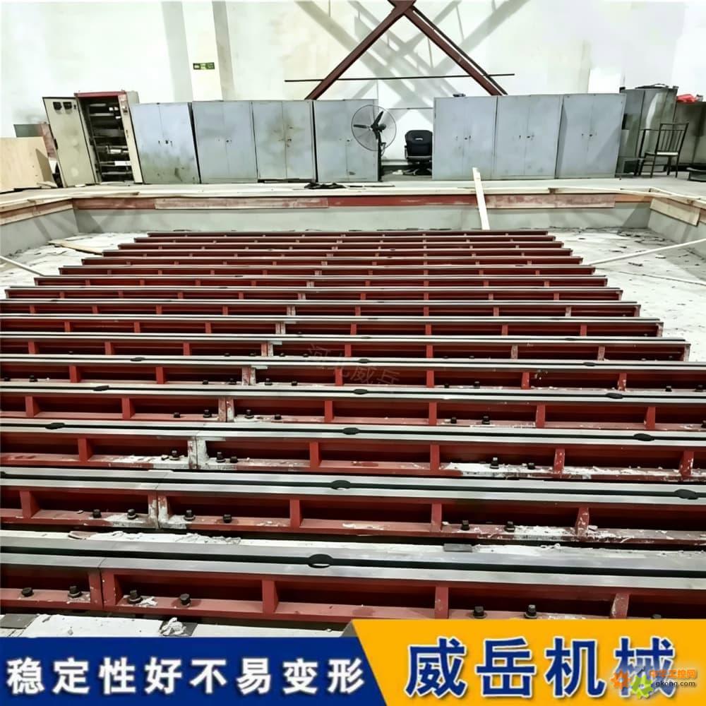

铸铁地轨是什么?
铸铁地轨,也叫T型槽地轨、地槽铁、基础槽铁或条形平台。简单来说,它是一根根长条状的铸铁轨道,表面有一条贯穿的T型槽,用来灵活地固定各种大型设备。
它本质上是由高强度铸铁制成的条形平台,通过拼接可以灵活组成一个大型的工作区域。遇到体型庞大的机械设备,可以把几条或更多的地轨拼接起来,作为承载平台使用。
核心优势:不用做成大型整体平台,既节省了材料成本,又只占用很小的空间,性价比很高。它把一整块巨大的铸铁平台变成了可以自由拼接的条形单元,大大降低了材料成本和安装难度。
二、凭啥“圈粉”?这几样“硬功夫”藏不住
材质过硬:铸铁地轨通常采用高强度铸铁HT200-300,工作面硬度为HB170-240。经过两次人工处理(人工退火600℃-700℃和2-3年自然时效),精度稳定,耐磨性能好。
T型槽设计:表面的T型槽是核心功能,配合T型螺栓使用,可以非常灵活地装夹、调整和固定设备位置。槽宽决定螺栓规格(常用M12-M30),槽距通常在150mm-300mm之间。
模块化拼接:可像积木一样将多根地轨拼接成所需长度和宽度,尤其适合尺寸超大或形状不规则的设备。根据设备的固定点来设计、拼接成铸梁平台,主要用于大型设备的装配、试验、焊接和检验。
承载力强:单根地轨承载3-50吨不等。如果设备很重,可以加大截面尺寸、选用球墨铸铁材质,或加密铺设轨道数量。

四、安装与调平实操指南
一步:地基准备。确保混凝土地面平整坚实。
二步:就位初调。使用条形桥板和合像水平仪,先调平一根地轨作为基准,然后以它为参照依次往下进行初调。
第三步:固定与灌浆。在轨道内侧两边按约500-700mm间距用M8膨胀螺栓固定牢靠。轨道底面与地面必的须紧密着力,不得有虚跨间隙。调整完成后进行水泥灌浆。
第四步:精调检验。待水泥浆凝固后进行精调。埋设深度应与地面装饰层持平或略高于3-5mm。
精度标准:安装后任意1m长度内水平偏差不大于1mm,全长不大于2mm,轨道间平行度偏差小于2mm。
