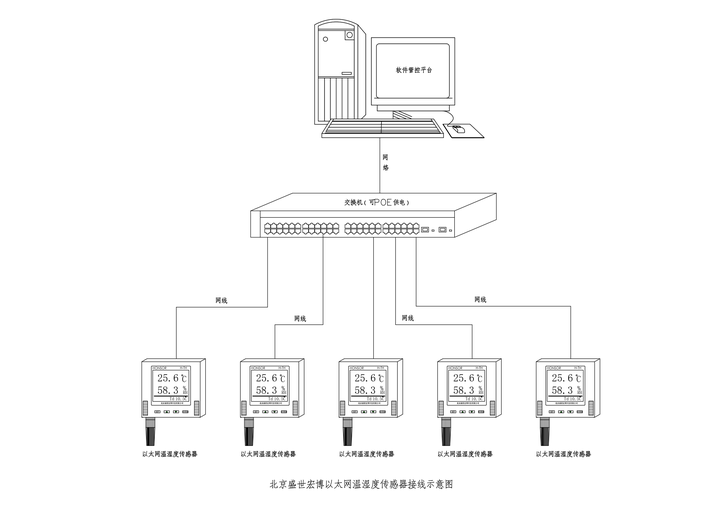

本方案采用以太网型温湿度传感器,搭配 POE 网络交换机与监控管理平台,构建一套网络化温湿度监测系统,广泛适用于档案馆、机房、博物馆、仓库、实验室等需要持续监测环境温湿度的场所。 系统架构:监控计算机(软件管控平台)→POE 交换机→以太网温湿度传感器,全部采用标准网线传输,同时实现数据通讯与 POE 供电,布线简洁,部署灵活。
二、工作原理
以太网温湿度传感器通过 RJ45 网口接入 POE 交换机,依靠网线获取电源并传输温湿度数据;交换机通过局域网将所有传感器实时数据上传至上位管控软件平台。管理人员可在电脑端实时查看各点位温度、湿度数值,支持数据存储、超限报警、历史曲线查询等功能。

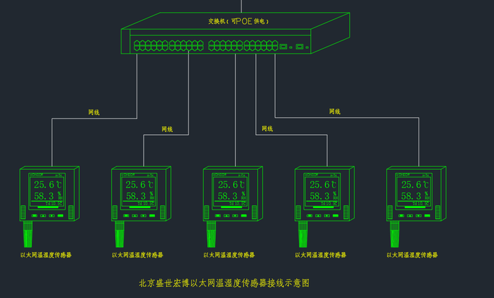

四、布线施工要求
1. 传输介质:全部点位采用标准超五类及以上非屏蔽双绞线作为传输线缆,一根网线同时完成供电与信号传输。
2. 连接拓扑
? 上位管控电脑通过网线接入 POE 交换机;
? 每一台以太网温湿度传感器单独布放网线至 POE 交换机端口,采用星型布线结构(参考系统示意图);
? 线缆两端做好清晰标识,标注传感器点位编号,方便后期运维排查。
3. 布线规范
? 线缆穿管或线槽保护,固定牢固,避免挤压、磨损外皮;
? 强弱电线路分开敷设,间距满足弱电施工规范;
? 网线施工完成后使用测线仪通断测试,确保链路完好。

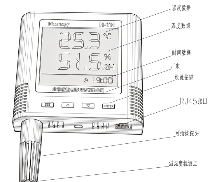

1. 固定设备 根据选型外壳形式,使用配套螺丝将传感器主机固定在墙面、立柱或设备机架合适高度;温湿度探头自然裸露在监测空间内,不要密闭包裹。
2. 线路连接 将做好水晶头的网线一端插入传感器 RJ45 网口,另一端接入 POE 交换机任意 POE 端口;接通后传感器屏幕点亮,设备上电启动。
添加图片注释,不超过 140 字(可选)
说明:本系统支持 POE 供电,无需额外布设 220V 电源线;如现场不使用 POE 交换机,可选用外置电源适配器供电型号。
3. 网络参数配置 设备上电后,通过配置工具修改传感器 IP 地址,使所有传感器与上位监控电脑处于同一局域网网段,记录每台传感器 IP、对应安装点位。

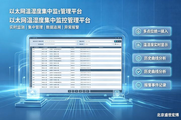

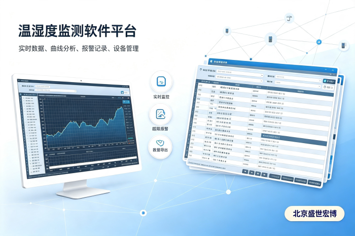

六、上位软件调试
1. 在监控主机安装温湿度管控平台软件,电脑网线接入 POE 交换机;
2. 在软件内添加各以太网温湿度传感器,填写对应 IP 地址建立通讯;
3. 通讯建立后,软件实时读取各点位温度、湿度测量数据;
4. 根据现场管理需求设置温湿度上下限报警阈值,开启数据自动记录功能。
