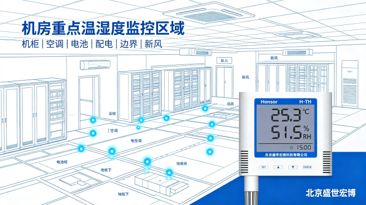

三、机房温湿度重点监控区域及布点方案
遵循立体覆盖、重点加密、风险优先、消除盲区的布点原则,结合机房冷热气流分布、设备发热特性,划分六大重点监控区域,明确各区域布点位置、布设数量及监测目的,实现全域精准监测。

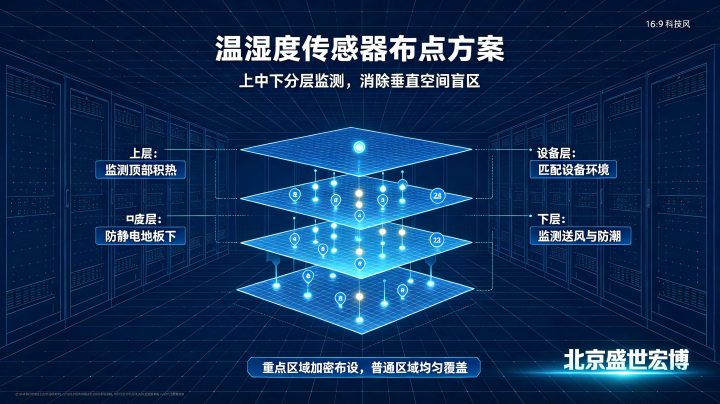

3.3 机房立体空间分层监测区
基于热空气上浮、冷空气下沉的物理特性,采用上、中、下三层立体布点,消除垂直空间监测盲区。
• 上部吊顶下方:机房吊顶下30cm处均匀布点,每10㎡布设1个传感器,监测顶部积热问题,避免设备顶部元件高温老化。
• 设备中层区域:机柜设备主体高度(1.2m-1.5m)位置均匀布点,匹配设备运行环境,反映机房常规温湿度状态。
• 防静电地板下送风层:地板下送风静压仓内,每片区布设监测点位,监测送风温湿度,排查线缆、配电设备受潮、结露、积水隐患。

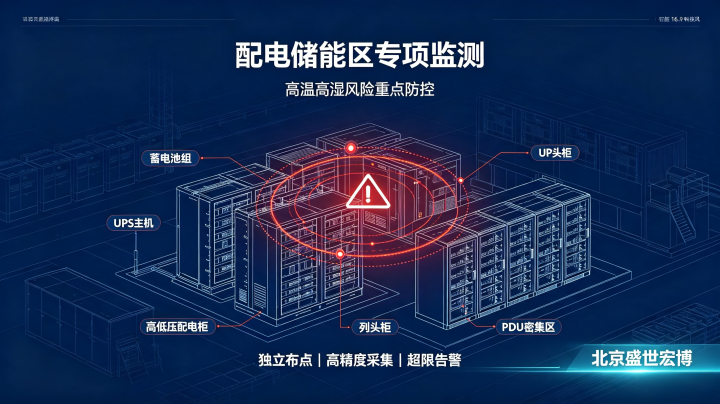

3.4 配电与储能高风险监测区(重中之重)
UPS、蓄电池、配电柜区域对温湿度敏感度最高,是机房安全高风险区域,全部独立布点,不与机房通用测点复用。
• 布点位置:高低压配电柜、列头柜、UPS主机柜旁、蓄电池组区域、PDU密集区域。
• 布点规范:每台配电柜、UPS主机各布设1个点位;蓄电池组区域按电池柜分组布设,每组电池柜对应1个高精度监测点位。
• 监测目的:蓄电池最佳运行温度20℃-25℃,实时监测避免高温缩短电池寿命、潮湿腐蚀端子漏液;规避配电设备高温过载、潮湿短路、爬电等故障。
3.5 机房边界及新风监测区
机房边界为内外空气交换区域,温湿度波动最大,易侵入潮气、冷热气流,需重点布点监测。
• 布点位置:机房出入口、隔断门口、外墙靠窗区域、新风机新风入口处。
• 布点规范:每个出入口、窗口各布设1个点位;新风入口专属布设1个监测点位。
• 监测目的:监测外界空气侵入导致的温湿度骤变,杜绝新风高湿、高温气流破坏机房环境平衡,预防墙面、设备结露。
3.6 专项功能监测区域
• 消防气瓶间:布设温湿度传感器,监测环境温度,避免钢瓶压力异常、消防设备失效。
• 光纤配线区域:ODF配线架、传输设备旁布点,避免高湿增大光纤损耗、静电影响光传输稳定性。
• 磁介质存储区域:专属布点严控温湿度,防止存储介质发霉、变形、数据异常。

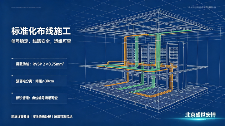

五、标准化布线施工方案
为保障监测信号稳定、线路安全、机房整洁,严格遵循机房弱电布线规范,统一布线标准、施工工艺及防护要求。
5.1 布线线材选型
• 信号传输线:采用屏蔽双绞线(RVSP 2×0.75mm²),抗电磁干扰,避免数据传输失真、乱码;
• 供电线路:采用国标纯铜电源线,适配传感器DC12V/24V供电需求;
• 布线防护:所有线路采用PVC阻燃线管/线槽敷设,符合机房消防阻燃要求。
5.2 布线施工规范
• 强弱电分离:传感器弱电信号线与机房强电线路分开敷设,间距≥30cm,避免强电干扰信号传输;
• 线路走向:沿机房吊顶、机柜侧边、防静电地板下规整布线,横平竖直,无乱拉乱接、无交叉缠绕;
• 节点处理:线路接头全部做焊接处理并绝缘包裹,杜绝裸露接头,防止受潮短路、信号中断;
• 接地处理:屏蔽线缆两端可靠接地,降低电磁干扰,提升传输稳定性;
• 标识规范:每路线路、每个传感器点位粘贴专属标签,标注点位位置、编号,便于后期运维检修。
5.3 布线禁忌要求
• 禁止线路穿越空调风口、热源、积水区域;
• 禁止线路直接裸露敷设,必须全程线管/线槽防护;
• 禁止信号线与强电线同管敷设,杜绝信号干扰、安全隐患。

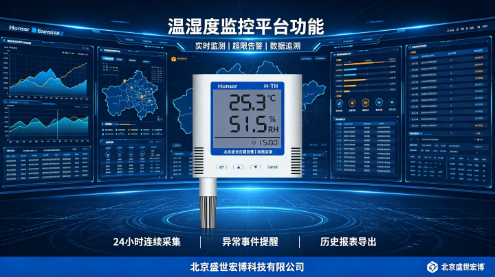

七、系统功能与实施价值
7.1 核心系统功能
通过传感器采集、标准化布线传输,联动机房动环监控平台,实现24小时实时数据采集、温湿度超限声光+短信告警、历史数据存储、报表导出、点位精准定位、远程实时监测功能,实现机房环境无人值守智能化运维。
