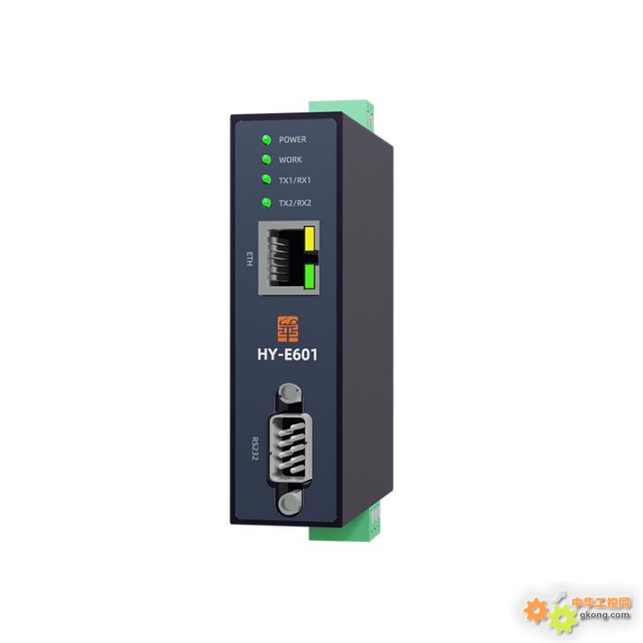

处理器性能决定吞吐能力。应搭载高性能工业级处理器,而非低端单片机方案。以华允物联 HY-E504S 为例,其采用双核 240MHz 高性能 MCU,能够在高速数据采集场景下保障数据稳定传输、避免丢包。在此基础上,该设备还内置了边缘计算能力,能够通过 Modbus 协议实现边缘采集、计算、上报
看门狗是最后一道防线。优秀产品应具备软硬件双重看门狗,异常时自动重启。比如华允物联的HY-E504和HY-W502均配备双看门狗,确保7×24小时不间断运行。
