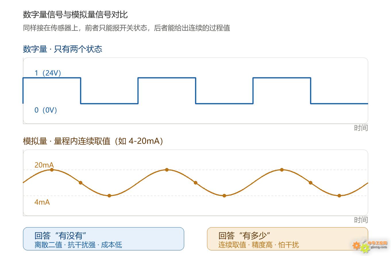

  • 信号定义
数字量(Digital)是指在时间和数值上都断续变化的离散信号。简单来说,数字量只有两个状态:0或1、ON或OFF、开或关。数字量的另一种常见叫法就是开关量。
模拟量(Analog)则是指在时间和数值上都连续变化的物理量。模拟量可以在一个范围内取任意值,比如温度从0℃到100℃的连续变化、压力从0到10MPa的连续变化等。
打个比方:数字量就像电灯开关——要么开,要么关,没有中间状态;模拟量就像调光旋钮——可以从最暗到最亮连续调节,存在无数个中间亮度。
