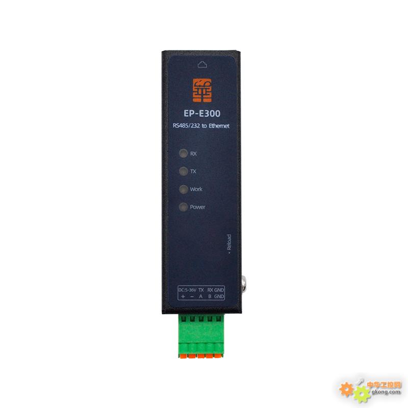

二、1 口机型:单点改造,别多花一分钱
适合场景:车间里就一台老 PLC 要联网、仓库门口一台扫码枪要接入系统、一台配电仪表要远程抄表。设备就一台,买多纯粹是浪费。
拿 EP-E300 这类 1 口机型举例子,看一台合格的 1 口串口服务器该有什么:
1、串口形式要全
EP-E300 支持 RS485、RS232、TTL 三种串口形式,覆盖了绝大多数下位机的接口类型。买之前先确认你的设备是 232 还是 485,别买回来发现接口对不上。
2、协议要够用
支持 TCP/UDP 透传、HTTP Client、MQTT,每路串口还对应两路 Socket。这意味着什么?一条 Socket 走本地 SCADA 软件,另一条同时把数据往云平台发,两边互不耽误。
3、Modbus 网关功能
下位机说的是 Modbus RTU,上位机软件只认 Modbus TCP?打开这个功能,设备自动做两种协议的互转。用不上就关着,纯透传。
4、虚拟串口支持
很多老上位机软件只认 COM 口,根本不认 IP 地址。这时候用虚拟串口软件把设备映射成电脑上的一个本地 COM 口,老软件无缝照用,这个功能在改造旧系统时非常实用,不用替换原有上位机软件就能完成对接。
5、配置要简单
浏览器输入设备 IP(默认 192.168.10.8)就能进内置网页改参数,网口、串口、Socket 一页配完,不用装额外工具也能干活。
1 口机型的定位就一句话:花小钱办成事,协议功能一点不缩水。

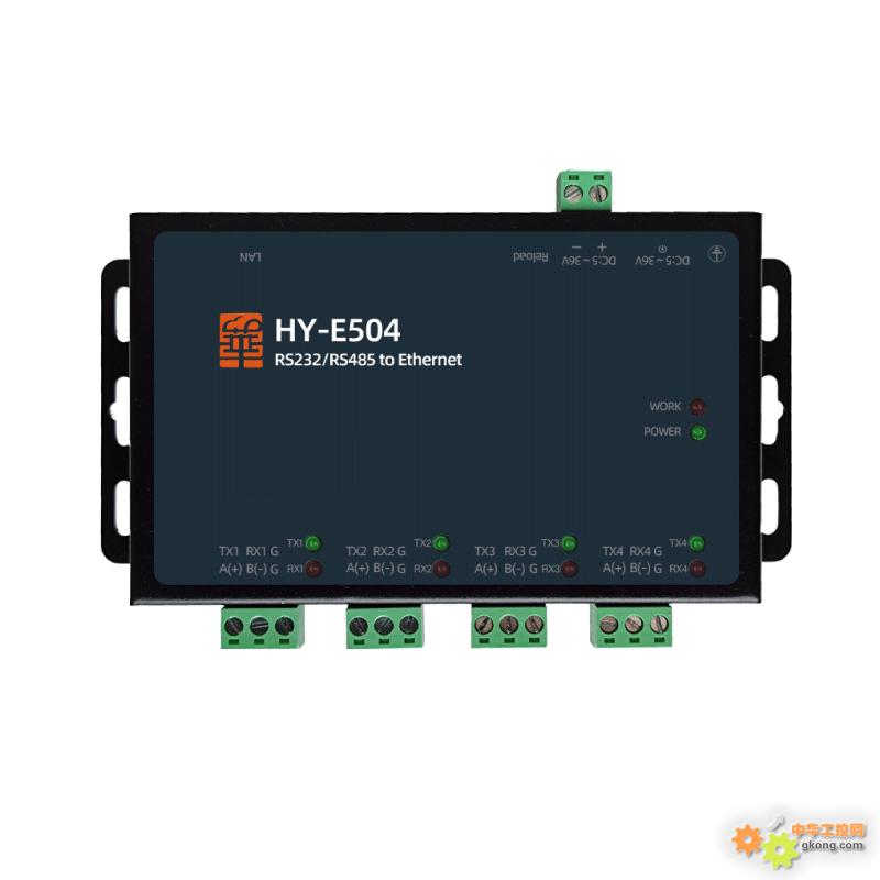

三、4 口机型:一个机柜的设备,归拢到一起管
适合场景:一条产线上有变频器、温控仪、称重仪表各一台;一个小型机柜里塞着三四台 485 设备;几台设备距离近,但各自拉网线、各占一个 IP 太乱。
拿 HY-E504 这个4口机型举例,多口机型相比1口多出来的价值主要在这几点:
1、串口组合可以按需选择
HY-E504 分了几个版本:RS232+RS485 混合、全 RS485、全 RS232。这是很实用的设计——实际项目里 232 和 485 混着用太常见了,选对版本就不用再外加转换器。
2、串口各自独立
不同波特率的仪表可以接在同一台E504的不同串口上,互不干扰。
3、共用一个IP
E504的4路串口共用一个IP,一个网口,只需要通过一个网口接入交换机,网络规划清爽很多。
4、工业级的硬件底子
-40~85℃ 工作温度、5%~95% 湿度、5~36V 宽压供电、双看门狗,128×79×23mm 的小机身可以直接卡在导轨上。户外机柜、没有空调的现场也扛得住。
5、安全和管理不能少
SSL/TLS 加密传输、参数批量导入导出(十几台设备统一配置时能救命)、网页升级和远程升级。
4口机型还有一个隐性好处:省线。四台 485 设备本来可能要四条长网线拉到交换机,现在四根短串口线进串口服务器,一根网线出去,布线成本和维护难度都下来了。

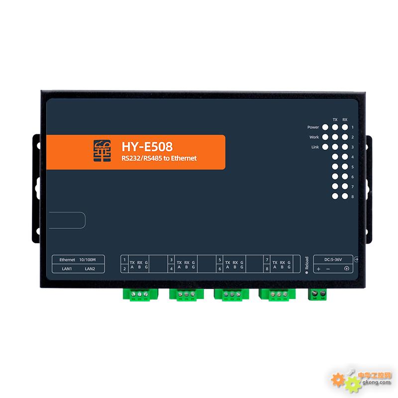

四、8 口机型:站点级集中接入
适合场景:变电站、配电房、泵站、环保监测站、锅炉房——一个站点里串口设备成堆,电表、保护装置、直流屏、传感器十几台,全都要往后台系统送数据。
拿 HY-E508 这个 8 口机型举例,8 口机型除了口多,通常还会多两样东西:
1、双网口,可级联
HY-E508 有两个 RJ45 网口,支持交换机功能。一个网口接上位机网络,另一个网口直接再挂一台交换机或者下一级设备,省掉一个独立交换机,机柜里又少一个要供电、要维护的盒子。级联还方便把多台 8 口机串起来,扩展到十六路、二十四路串口。
2、串口组合更丰富
RS232×4+RS485×4、全 RS485、全 RS232 三种版本可选,大型站点里设备类型杂,这种组合自由度就很关键。
3、规模化的运维设计
机身 202×122×35mm,同样 -40~85℃ 工业级温度范围,80mA@12V 的低功耗;每路串口有独立的 TX/RX 指示灯,再配一个 Link 灯——任意一路 Socket 建立连接就常亮。设备多了以后,靠灯就能快速判断哪一路断线,现场排查不用瞎猜。
4、和 4 口一致的功能底座
每路双 Socket、Modbus RTU/TCP 转换、MQTT/HTTP、SSL/TLS、网页配置、AT 指令、远程升级,一个不少。
一句话总结 8 口机型:它解决的问题不是"接得多",而是"接得多的同时,别让运维变成灾难"。
