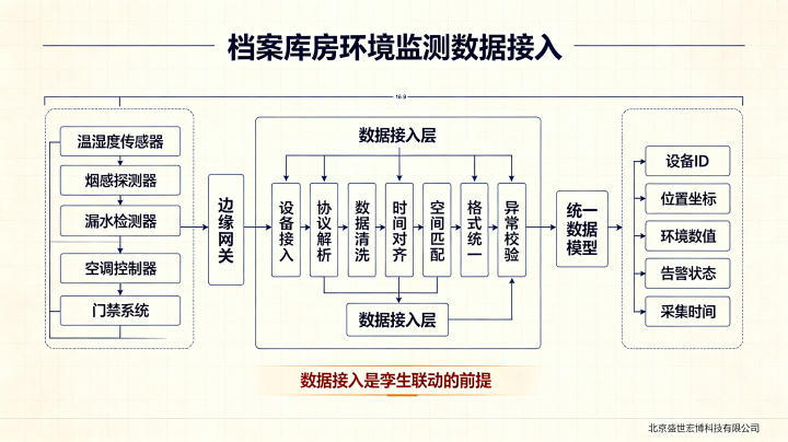

## 二、数据接入:为联动而设计,不是为存储而设计
### 1. 联动友好的数据模型(核心)
联动不是“数值比较”,而是“对象行为触发”。因此,数据模型必须包含空间、设备、业务、关系四维信息:

设计要点:
• `space_id` + `position`:3D 定位核心
• `related_assets`:联动设备自动发现
• `protect_domain`:八防业务语义
• `edge_decision`:边缘已执行动作,避免平台重复下发
