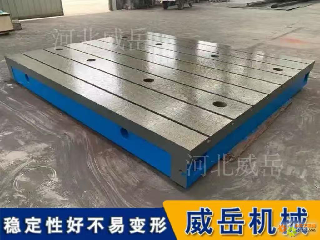

T型槽铸铁平台买回来,只是一步。精度再高,如果安装调平不到位,后面照样会出现数据飘、设备晃、返工折腾的问题,成本反而更高。安装调平,说到底就四件事:地基稳、支撑准、调平精、固定牢。
一、安装前准备:地基和环境先过关
安装地面必的须平整、坚实,承载力不低于平台及承载设备总重的1.5倍,防止后期地面沉降。大型平台可能需要浇筑厚度不小于30cm的专用混凝土地基。
平台要远离冲床、空压机等振动源,距离建议在3—5米以上。高精度平台的使用环境,温度好控制在20±5℃,湿度≤65%。
工具方面,准备精度0.02mm/m以上的框式水平仪或电子水平仪、扭矩扳手、铸铁调整垫铁、地脚螺栓和塞尺。水平仪精度直接决定调平质量,不能凑合。
开箱后,先核对平台规格和精度等级,检查台面有无磕碰、划痕,并查看厂家提供的材质报告与精度检测证书。
二、支撑点布置:平台不能直接落地
严禁把平台直接放在地面上,必的须用调整垫铁支撑。
支撑点布置遵循“三点稳定、多点均布”原则:小型平台用4个支撑点放在四角;大型平台在四角基础上,按500—800mm间距增加辅助支撑点。
垫铁必的须放在平台底部加强筋的正下方,不能支撑在面板悬空处。垫铁与平台底面、与地面的接触要实在,用塞尺检查,间隙应小于0.05mm。垫铁须用铸铁材质,不能用木块、橡胶垫或普通钢板代替。
三、精调水平:费功夫的一步
精调时,用水平仪在平台工作面的纵向、横向和对角线方向反复测量,通过微调垫铁使平台达到水平状态。
建议采用“网格法”在工作面上均匀布点,从中向四周逐点微调垫铁。每次调整量以气泡移动1—2格为宜,调完静置5分钟再复核。调一个方向会牵动另一个方向,所以要在X轴和Y轴之间来回交叉校验。
常规检测要求水平度≤0.1mm/m,检测要求≤0.05mm/m,高精度测量要求≤0.02mm/m。大型平台的精调可能需要大半天甚至几天时间,急不来。
四、紧固与静置:别让应力悄悄跑出来
精调达标后,按“从中到四周、对角分次”的顺序拧紧地脚螺栓,使用扭矩扳手分2—3次逐步拧紧。紧固后立即复测水平度,确认没有变化。
精调完成后,建议静置24小时,让安装应力释放,再用水平仪复测一次,确认稳定。安装应力没释放完,精度会在使用中慢慢漂移。
五、T型槽检查与验收复测
平台固定好之后,用标准T型螺栓在槽里试滑一遍,确认滑动顺畅、无卡滞。同时检查槽口有没有在安装过程中磕碰损伤,槽内有没有杂物堵塞。
安装完成后,建议再静置24小时,用水平仪复测一次水平度。确认精度达标后,再把设备安装上去。设备上平台时要轻放轻装,避免冲击;较重的设备用吊装工具慢慢放到位,不要直接推上去。
