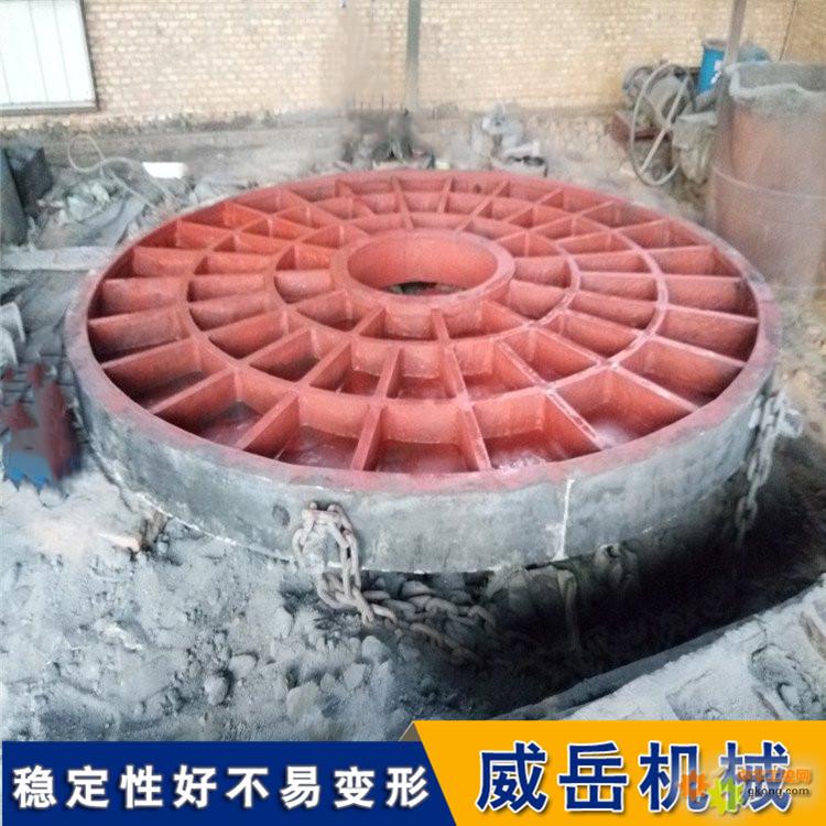

圆形铸铁平台的核心结构优势,源于其对称的几何形态与合理的内部铸造结构相结合,使其在受力、精度和操作便利性上都有突出表现。
对称结构带来的力学与精度优势
圆形平台根本的优势在于其轴对称性,这带来了方形平台难以比拟的力学和精度特性。
受力均匀,不易变形:圆形对称结构使平台在多点承重时,应力分布更均匀,能有效避免大件工件放置时因局部应力集中而导致的塌陷或变形。相比之下,条形平台若支撑点布置不当,易因自重和工件重量产生弯曲变形。
精度更易保证:由于尺寸对称,平台在加工时受力均匀,平面度更容易达到较高标准,尤其中的心区域的精度非常稳定。相关研究也表明,在相同条件下,圆形结构的正应力更小,结构更安的全,更容易满足高精度使用要求。
支撑调平更简便:得益于对称性,圆形平台通常采用三点支撑即可保持稳定,调平逻辑侧重于“整体平面”和“同心圆环”的平直度,支撑点按同心圆等距排列,调整起来比条形平台更简单。
内部铸造结构对性能的强化
除了外形,其内部的“骨架”设计是保证刚性和稳定性的关键。
一体化铸造结构:平台通常由工作面、围子和加强筋一次性浇注而成。这种箱体式或筋板式结构,通过内部的网格状或井字形加强筋,优化了应力分布,显著增强了平台的整体刚性。
材质与时效处理:采用高强度铸铁(如HT200-300),其内部的片状石墨能吸收振动,提升稳定性。更重要的是,铸件会经过600-700℃的人工退火和2-8年的自然时效处理,彻的底消除内应力,这是保证平台长期精度稳定、不易变形的核心工艺。
针对圆形工件的操作便利性
圆形平台的结构优势在实际操作中体现得尤为直接。
360°无死角作业:平台没有直角边框遮挡,盘类、法兰、齿轮等圆形工件可以原地旋转来调整角度,无需反复拆装,相当大提升了检测和装配效率。
天然适配回转类工件:其圆形工作面和精的准的圆心,能保证工件的中的心与平台中的心轻松对齐,避免偏心误差,特别适合检测同轴度、圆度、端面跳动等形位公差。
支持多工位协同:环绕式的操作空间,允许多人同时在平台的不同位置进行焊接、打磨或检测作业。
与方形/条形平台的对比
在空间利用上,圆形平台因形态原因,边角空间无法利用,空间利用率相对较低,且多块组合时工作面不规则,不适合放置长形工件。而条形平台在此方面更具优势,可灵活组合、并排排列,空间布局更规整。
总结
圆形铸铁平台的结构优势可归纳为:外形对称带来均匀受力和高精度;内部筋板结构提供强刚性;材质与时效工艺保障长期稳定;终在操作上实现对圆形/回转类工件的高的效、精的准适配。因此,它常被用于精的密检测、圆形零件划线、旋转设备装配以及作为大型设备的基础平台。
