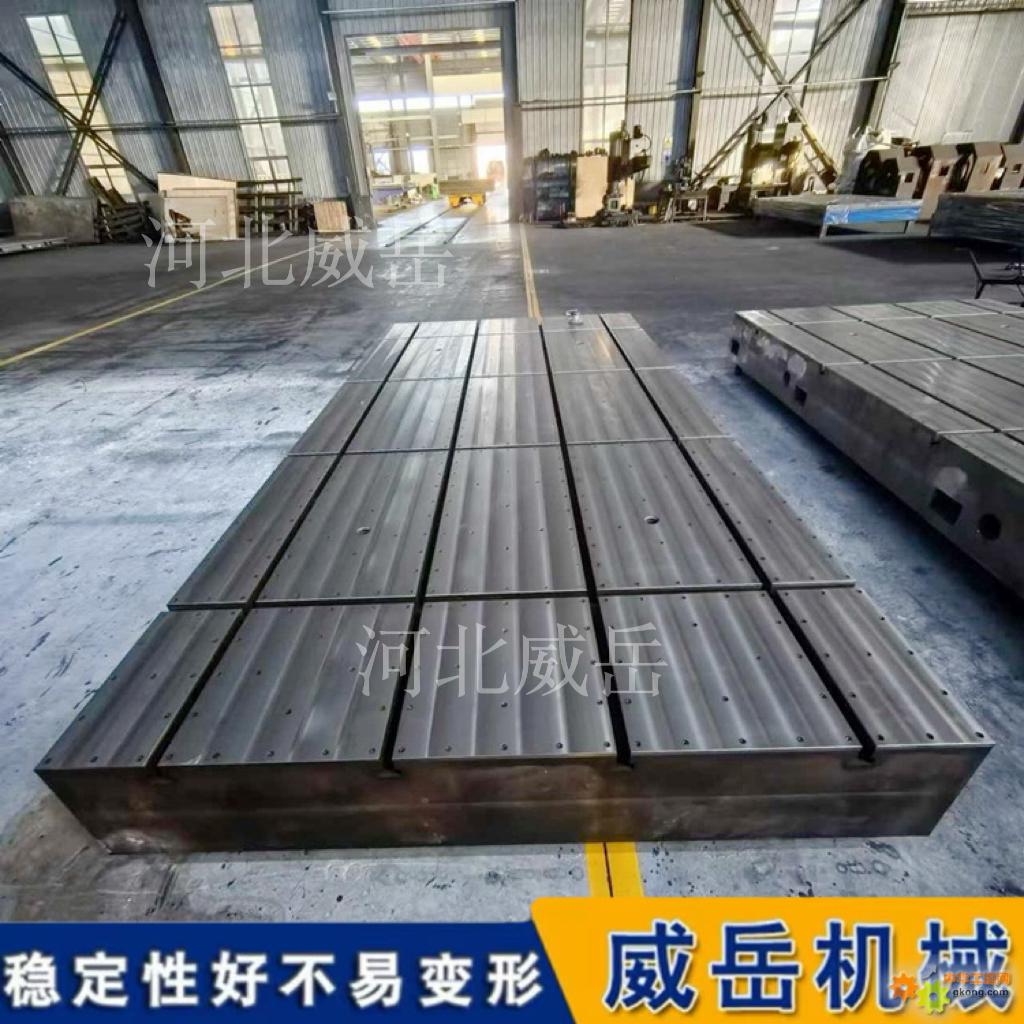

二、结构核心:箱体加筋,去应力
实心铁块承重会弯。主流结构为箱型封闭框架+十字交叉筋板。台面厚≥120mm,筋板≥25mm,2—5吨载荷下挠度≤0.02mm/m。重型测试还需加厚并增设底部加强梁。铸造后必的须高温退火+振动时效,去除残余应力。若省去这一步,平台用几个月就会缓慢变形,精度尽失。
三、精度体系:平面度、同轴度、T型槽
精度分0、1、2、3级。0级平面度可达0.006mm/㎡。但电机测试更关键的是同轴度:电机与测功机轴心高差须≤0.02mm,否则附加扭矩直接污染测量结果。T型槽配T型螺栓,可在台面任意位置锁紧,槽口淬火后硬度≥45HRC,重复定位精度≤±0.02mm。
