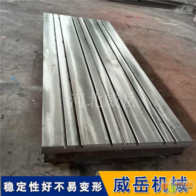

一、台面机械精度:0级、1级、2级、3级
数字越小,台面越平,价格越高。
0级是高精度基准,平面度公差约≤0.02~0.03 mm/m,通常采用精铣、刮研工艺,基准稳定性好。适合研发标定、NVH振动噪音测试、性能对标、科研院所试验等对微小差异敏感的场景。普通量产线用0级会造成预算冗余。
1级是行业主流、性价比之选,平面度公差约≤0.05 mm/m。电机行业九成以上企业、常规研发实验室和质检工位都在用。中小功率电机、工业伺服电机、变频电机的性能摸底、样机调试、耐久试验和批量出厂抽检,1级基本都能覆盖。
2级是基础工位级,平面度公差约≤0.10 mm/m,精度标准较宽松。适合静态老化、简易性能筛查、半成品粗检等对数据波动容忍度高的场景。不适合研发对标或振动测试,因为台面偏差会放大误差,数据横向对比价值会下降。
3级是粗加工台面,平面度误差大,完全不适合电机动态性能测试,只用于机械装配、焊接组对、工装堆放等普通用途。部分低价成套试验台会搭配3级台面,看似便宜,实际满足不了正规测试标准。

另外,台面平面度提供的是静态基础,电机与测功机之间的同轴度通常要求≤0.03~0.05 mm,主要靠安装调试保证,不能指望仅靠提高台面等级来弥补。高等级台面如果时效处理不到位,使用一年后发生形变,精度优势也会丧失。
