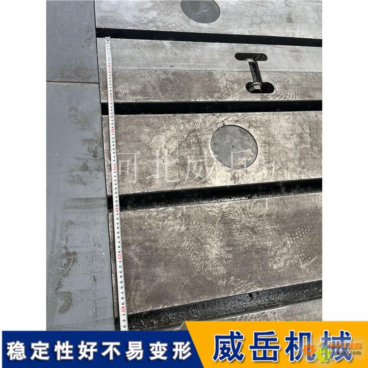

铸铁测试平台的优势并非源于单一特性,而是其材料特性、制造工艺与结构设计共同作用的结果。它的核心价值在于为精的密测量、设备测试和装配提供一个长期稳定、抗干扰的基准面。
?? 核心优势:卓的越的减震性,保障数据可靠
这是铸铁平台区别于钢制或花岗岩平台突出的优势。铸铁内部的片状石墨结构赋予了它优异的阻尼特性,能高的效吸收和衰减振动。
量化性能:其阻尼比可达0.03-0.05,是普通钢材的3倍,能吸收约80%的高频振动和60%的低频振动。
实际意义:在设备测试或精的密测量中,微小的振动都可能导致读数偏差。铸铁平台的减震性能确保了基准的稳定,直接提升了测试结果的可靠性和重复性。
? 精度与稳定性的长久保障
平台的精度不是出厂时的瞬时状态,而是在长期使用中抵抗变形、保持精度的能力。
充分消除内应力:铸件需经过严格的双重时效处理——600-700℃的人工退火,辅以长达2-3年的自然时效(或振动时效)。这能去除95%以上的残余应力,是平台长期不变形、不翘曲的根本。
精的密的表面工艺:工作面通过人工刮研(深度≥0.02mm)进行终精加工。这不仅创造了相当高的平面度(可达0级、1级等高标准),还在表面形成了微小的储油点,有利于润滑并进一步提高耐磨性。
??? 强大的承载能力与刚性
铸铁本身抗压强度高(通常在500MPa以上),配合合理的结构设计,使其能承受重载而不变形。
结构优化:平台常采用箱体式或筋板式结构,这种设计在保证刚度的同时,能有效分散载荷,提升整体的抗弯和抗扭能力。
承载表现:能够稳定承载数吨至数十吨的重型设备或工件,例如在15吨载荷下,其挠度可能仅为0.015mm,确保在承重状态下依然维持精度。
??? 优异的耐磨性,延长使用寿命
作为频繁接触工件和工具的基础平台,耐磨性直接关乎其使用寿命和精度维持时间。
材料硬度:工作面硬度通常在HB170-240之间,具有良好的抵抗划伤和磨损的能力。
自润滑特性:铸铁中的石墨本身就有润滑作用,配合刮研形成的微油池,能进一步降低摩擦,使平台在长期使用中精度保持性更好,降低频繁校准或更换的成本。
?? 良好的功能灵活性与经济性
功能集成:工作面可方便地加工出T型槽、U型槽、圆孔、长孔等结构,便于使用螺栓、压板等灵活固定各种试验设备或工件,适配性相当强。
综合成本优势:相较于花岗岩平台,铸铁平台韧性更好,不易因磕碰而崩边;相较于高精度钢制平台,其制造成本更低,且稳定性更优,具有很高的综合性价比。
