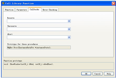

图5 设置回调函数
    如果为Reserve选择了一个回调函数,那么当一个新的线程开始调用这个DLL时,这个回调函数首先被调用。可以利用这个函数为新线程使用到的数据做初始化工作。线程在使用完这个DLL之后,它会去调用Unreserve中指定的回调函数。Abort中指定的函数用于VI非正常结束时被调用,也就是让一个程序在运行完前停止。这些回调函数的原型在Prototype for these procedures中列出,必须要由DLL的开发者按照特定的格式实现。如果使用的DLL不是专为LabVIEW设计的,一般不会包含这样的回调函数。
    第四页是错误处理方式,用户可根据需要选择相应的错误检查级别。

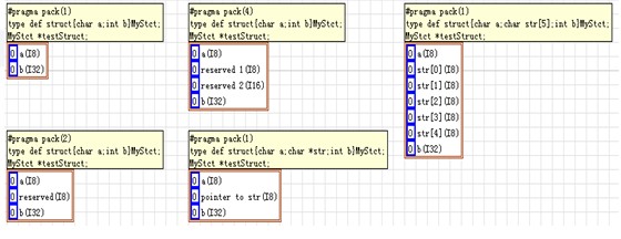

    另外还需要注意的是,C语言中的struct在LabVIEW中可以使用cluster来表示,但有时需要作出相应的调整。这是因为在C语言中,struct的字节对齐是可以进行设置的,这就决定了其各元素的存放地址的可变性。C语言中的对字节对齐数可通过#pragma pack指令或在工程属性中进行指定。而在LabVIEW的cluster中,所有元素只能是1字节对齐的,所以如果要和C语言中非1字节对齐的struct对应,需要做出一些调整。比如,对于C语言中2字节对齐的struct,第一个元素如果是I8型的,在LabVIEW的cluster中第一个元素对应不变,但不能紧挨着放第二个元素,必须留一个无意义的空位。C语言的struct其实也是如此,只不过没有表现出来。所以为了方便,如果自己用C语言生成DLL文件供LabVIEW调用最好将struct都设为1字节对齐。C语言的struct中可以嵌套数组,但是这和LabVIEW中含有数组元素的cluster是不一样的,LabVIEW中需要将数组中的元素都拆开放入cluster中。
    如果C语言的struct中含有一个指针,LabVIEW中的cluster只能用一个U32数值(32位系统上,64位系统上使用U64)来表示指针的地址,而不能将指针所指向的内容放到Cluster中去。如果声明的是指向struct的指针,才能在LabVIEW中使用cluster与之对应。CLN节点的配置面板中,没有一个专门命名的“struct”或者“cluster”参数类型,应选择“Adapt to Type”就可以了。如果参数的类型就是结构而非指针,考虑到C函数参数的压栈顺序,把一个结构体作为参数传给函数,相当于把结构中每个元素分别作为参数传递给函数。图6为C语言中struct和LabVIEW中cluster的部分匹配图。
图6 struct和cluster匹配

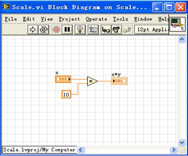

首先我们编写一个名为Scale.vi的程序,功能很简单就是对输入的数据乘上10,然后再输出(图7)。
图7 scale.vi

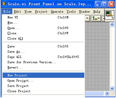

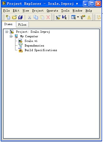

必须在任务管理器中才能生成.dll文件。所以我们首先建立一个project,过程如下:
点击File>>New Project:
图8 生成新项目

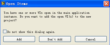

接着弹出是否将该VI添加到新项目的对话框:
图9 是否添加VI到新建项目
选择Add,生成新的项目管理器,将其保存在需要的路径下:
图10 项目管理器

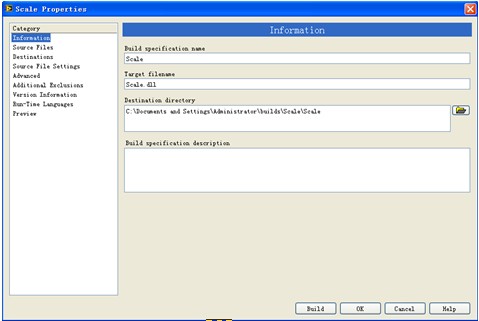

右键单击项目浏览器窗口中的Build Specifications,在快捷菜单中选择New>>Shared Library(DLL),弹出对DLL文件进行设置的对话框。点击Category>>Information,根据自己需求修改Build specification name和Target filename:

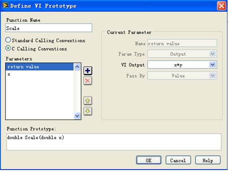

点击Source Files>>Project Files>> Scale.vi>> ,弹出对话框,直接用默认值,点击OK:
图12 Define VI Prototype
