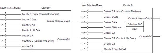

图4 M系列Counter(左)与X系列Counter芯片对比
    过去定时和触发功能往往需要板卡上的Counter或外部信号路由来实现,而使用NI STC3技术可以给模拟I/O,数字I/O,计数器I/O通道分别提供不同的采样时钟和触发信号。M系列产品只有Counter可以实现硬件定时触发,所以当需要重触发采集时我们通常需要使用一个Counter重复生成有限脉冲序列,而将这个脉冲序列作为AI的时钟源,控制AI进行采集(通过软件重复创建和结束任务来进行重采样速度慢,容易造成触发信号丢失)。而X系列产品使用NI STC3技术,AI通道可以直接设置而独立地进行重触发进行采样,不再依赖Counter。X系列产品还可以直接对DIO口设置采样时钟来进行数字波形的采集和生成,这在M系列卡中也是需要通过Counter的配合来完成的。
    X系列Counter的板载FIFO从原来的每路1个样本增加到127个,可进行很多带缓冲的脉冲输出或测量,这是M系列卡所无法实现的。带缓冲的Counter输出使用户可以将需要输出的多个脉冲周期提前写入到缓冲区中,这样可以生成多频率方波叠加的复杂脉冲波形。这些信息包括各周期中脉冲的脉宽,延迟时间,频率,占空比等,决定了各脉冲高低状态各需要多少个内部或外部时基表示。

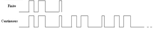

    可以通过两种方法输出脉冲序列,隐式定时和使用采样时钟。使用隐式定时时,缓冲区中的脉冲将会自动依次向外发出,用户可以自定义向外一次或连续不断地输出缓冲区中的脉冲(图5)。M系列数据采集卡通常采用这种方式生成脉冲。

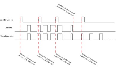

    X系列产品还支持设置采样时钟的方式生成脉冲。这种方式需要设置一个时钟源,当一个时钟到来时连续不断地输出缓冲区的一个脉冲,直到下一个采样时钟边沿的到来,接着Counter不断输出缓冲区第二个脉冲,这样循环下去,一次或多次重复地输出缓冲区中脉冲(图6)。
图6 设置采样时钟生成脉冲

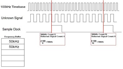

    NI STC3的技术也提升了带缓冲Counter测量的性能。在测量脉冲周期或频率时除了可使用隐式定时方式,也支持设置采样时钟。设置采样时钟定时方式测量周期或频率实际上引用了一个内部时基对未知的测量信号进行比较。当一个采样时钟信号到来时,会计算出和前一个采样时钟信号之间内部时基产生了多少个上升沿,由于引用的内部时基频率已知,实际上可以精确计算出这两个采样时钟信号之间的时间,再除以这段时间未知信号的周期数就是信号的平均频率。这些计算的过程是芯片自动进行的,测得的频率或周期值直接写入到缓冲区中。引用的内部时基是板卡上内部晶振自动分频得到的,但是采样时钟必须由用户进行设置。
图7 设置采样时钟的Counter测量

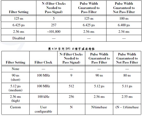

    NI STC3技术使得X系列产品还在数字I/O和PFI口上增添了很多新特性。看门狗定时器可以通过软件设置数字输出安全状态来防止系统崩溃或者X系列产品与外部设备连接时硬件的损坏。当使用看门狗功能时,X系列板卡需要不断地得到看门狗重置指令,如果在指定时间内没有得到这个指令,数字输出就会置为用户提前设置的一个安全状态下,设备将会忽略所有的数字写入,直到看门狗被取消或者设备重新启动。M系列中边沿检测功能仅限于Port0,而X系列每个Port均具有这项功能。M系列产品PFI口上可以设置数字滤波,但只能选择3个级别的固定最小脉宽(表4),而X系列可供客户自定义设置最小脉宽,只需是板载晶振的整数倍即可(表5)。另外X系列产品在数字I/O线上也提供了3个级别的数字滤波。
表5 X系列PFI口数字滤波选择

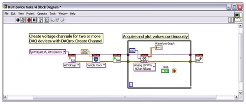

    支持配置多设备任务:我们可以更简单地同步多块X系列的设备。两张PCIe的X系列采集卡通过RTSI总线连接,在软件中只需创建一个线程,在配置通道时将使用的两块设备的通道名都写上,便能自动共享设置的采样时钟,达到同步的目的(图8)。
图8 多张X系列板卡配置同步任务
