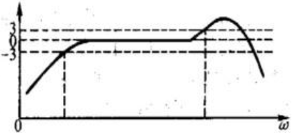

传感器的频率响应特性
    将各种频率不同而幅值相等的正弦信号输入传感器,其输出正弦信号的幅值、相位与频率之间的关系称为频率响应特性。由于相频特性和幅频特性之间有一定的内在关系,因此表示传感器的频响特性及频域性能指标时主要用幅频特性(图3)。
图3 典型的对数幅频特性

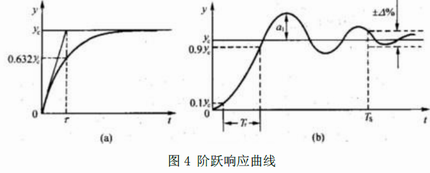

传感器的阶跃响应特性
当给静止的传感器输入一个单位阶跃信号 时,其输出信号称为阶跃响应(图4,a为一阶系统;b为二阶系统)。

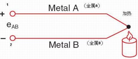

热电偶测温的基本原理是两种不同材质导体组成闭合回路,当两端存在不同温度时,回路中就会有电流通过,此时两端之间就存在热电势,这就是所谓的塞贝克效应。热电偶直接用作测量介质温度的一端叫做工作端(也称为测量端),另一端叫做冷端(也称为补偿端);冷端与仪表连接,显示热电偶所产生的热电势(图2)。
图2 热电偶原理
