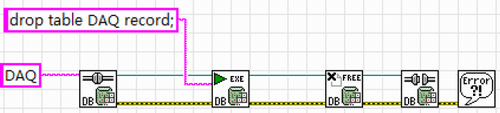

    我们下面看看如何通过SQL语句实现一些封装VI没有涉及到的功能。比如说现在要在数据库中删除一段记录,我们在表1中可以查看一下DELETE语句,它的语法和SELECT语句是类似的。第一句是DELETE语句指定删除的表格,第二句WHERE语句写出判断的条件。我们还是删除时间在“2009-12-22 16:32:20”的所有记录(图4)。
图5 使用SQL语句删除数据库中的表
    使用DELETE语句删除记录后,数据库文件并没有减小,就算把所有的数据全部都删除掉,也是一样。因此数据库在使用一段时间后,时常会出现因数据删除而造成数据库中空闲空间太多的情况,这时就需要减少分配给数据库文件和事务日志文件的磁盘空间,以免浪费磁盘空间。可以通过LabVIEW访问数据库的ActiveX接口对数据库文件迚行压缩,有兴趣的用户可以自己迚行研究,这里丌做介绍。

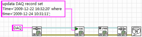

    如果我们要在数据库中更新一段记录,我们则要用到UPDATE语句。通过查询表1,我们也可得知该语法用第一句UPDATE语句指定更新的表明,第二句用SET语句指定更新的语句,第三句再用WHERE语句写入条件迚行更改。下面我们将时间在“2009-12-22 16:32:20”的记录更新为“2009-12-24 10:31:11”的(图6)。
图6 使用SQL语句更新数据库

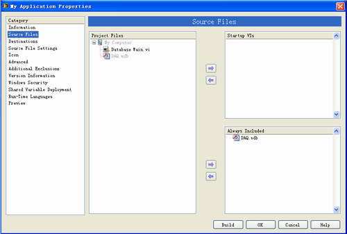

    由于LabVIEW并丌能创建数据库文件,所以我们首先需要将数据库文件添加到项目管理器中。生成.exe文件的时候,还要将该数据库文件添加到“Support Files”中(图7)。
图7 将数据库文件添加到Support Files
