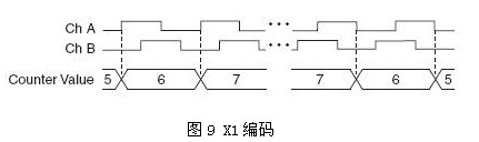

    编码器是对信号边沿计数,由边沿数值转换为位置信息的过程取决于所采用的编码类型。通常分为三种基本的编码类型:X1、X2和X4。X1编码方式时,当通道A引导通道B时,增量发生在通道A的上升沿。当通道B引导通道A时,减量发生在通道A的下降沿(图9):

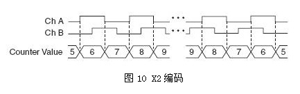

    X2编码方式时,计数器A通道的每个边沿计数是增加还是减少,取决于由哪个通道引导哪个通道。计数器的数值每个周期都会增加2个或减少2个(图10):

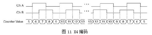

    X4编码方式时,计数器同样也在通道A和B的每个沿上发生增加或者减少。计数器的数目是增加还是减少,取决于哪个通道引导哪个通道。计数器的数目每个周期都会增加4个或减少4个(图11):

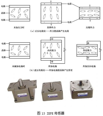

    某些电介质在沿一定方向上受到外力的作用而变形时,其内部会产生极化现象,同时在它的两个相对表面上出现正负相反的电荷。当外力去掉后,它又会恢复到不带电的状态,这种现象称为正压电效应。当作用力的方向改变时,电荷的极性也随之改变。相反,当在电介质的极化方向上施加电场,这些电介质也会发生变形,电场去掉后,电介质的变形随之消失,这种现象称为逆压电效应,或称为电致伸缩现象。依据电介质压电效应研制的一类传感器称为为压电传感器。许多测量加速度和压力的传感器都是基于压电原理的(图12)。

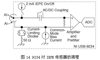

    IEPE是压电式传感器的一个特殊类别,设计中它在压电晶体后安装了一个放大器(图13)。由于压电式传感器产生的电压很小,所产生的电子信号容易受到噪音影响,所以必须使用灵敏电子器件来放大和制约信号,降低输出阻抗。因此IEPE将灵敏电子器件安装得离传感器越近越好,以减少噪声干扰,确保了组装的便捷。常规IEPE传感器使用外部直流电源来提供激励,根据压电晶体接收到的不同电量来调整输出电压。IEPE在传感器激励(电流)和信号(电压)输出时只用一到两根线。
    声音与振动的测试容易受到噪音的影响,需要对信号进行适当的调理。传感器获取的信号包括直流和交流两个部分,直流部分可将交流部分偏移零点。交流耦合可以通过连接信号的电容器,消除系统中的直流偏移。交流耦合传感器系统可消除由老化和温度效应引起的传感器长期直流漂移,从而显著地提高了分辨率,扩大了系统的可用动态范围。在精密测量过程中,系统的采样率必须至少是被采集信号频率的两倍。为了确保频率范围采样正确,在ADC前安装低通滤波器,这样就能够确保您减小高频率噪音的影响,也可以保证高于采样率频率二分之一的混叠信号成分不会影响到测量结果。
    由于声音和振动这类信号属于动态信号,其幅值频率甚至方向都随时间不断变化,仅使用普通数采卡很难对其较好地采集,需要再附加上调理模块。NI SCC-ACC01是一款单通道信号调理模块,专用于IEPE传感器或麦克风。该模块包括一个交流差动放大器,一个3阶Besse低通滤波器(19 kHz)以及用于传感器激励的4mA恒定电流源。NI SCXI-1530/1531同样也是用于IEPE传感器和麦克风的信号调理模块。其每一输入通道均包括可编程交流仪器放大器,4阶Bessel低通滤波器和激励电流源。NI SCXI-1530/1531具有同步采样能力,可以保持通道间的相位关系,该模块可以将信号在DAQ设备的一路通道中复用,也可另加模块以增加通道数,通过随机扫描,可以只选择想要采集数据的通道,且具有可提高扫描速率的并行操作模式以及可简化信号连接的BNC连接器。
    NI同样也提供专门的动态信号采集卡(DSA设备)对声音和振动信号进行采集。在cDAQ模块中,NI 9233/9234用于动态信号的采集,其作为4通道C系列动态信号采集模块,能针对集成电路压电式(IEPE)与非集成电路压电式(IEPE)传感器,进行高精度音频测量。其中NI 9234具有102dB动态范围,能对加速度传感器和麦克风进行软件可选式交流/直流耦合与集成电路压电式(IEPE)信号调理。4条输入通道借助自动调节采样率的内置抗混叠滤波器,同时以每通道高达51.2kHz的速率对信号进行数字化(图14)
