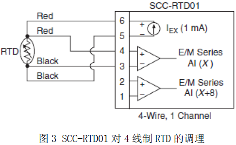

    热电阻的引线对测量结果会有较大的影响,目前热电阻的引线主要有三种方式:二线制,三线制,四线制。二线制是在热电阻的两端各连一根导线来引出电阻信号,这种引线方法很简单,但是测量精度不高。在热电阻一端连接一根引线,另一端连接两根引线的方式称为三线制,这种方式通常与电桥配套使用。因为热电阻作为电桥上一个桥臂的电阻,其连接导线也是桥臂的一部分,而这部分电阻是未知且随环境温度变化的,会造成测量误差。采用三线制,将导线一根接到电桥的电源端,其余两根分别接到热电阻所在的桥臂及相邻桥臂上,这样较好地消除了导线电阻带来的测量误差。热电阻两端各连接两根导线的方式称为四线制,其中两根为热电阻提供激励电流,把电阻转换成电压信号,再通过另两根输出电压供采集,这种引线方式可完全消除引线电阻的影响,主要用于高精度的温度检测,但成本也最高。
    NI SCC-RTD01是针对热电偶调理的双通道模块,可连接2、3或4线铂电阻RTD(图3)。NI SCC-RTD01的每一通道都带有一个增益为25的放大器和一个30Hz低通滤波器,每一模块上还提供用于1或2个RTD的1mA激励源。NI SCXI-1102模块与NI SCXI-1581电流激励模块一起使用,可以提供32通道的高精度RTD或热敏电阻调理。1102带有一个2 Hz低通滤波器,1581则提供稳定的100μA电流源,从而确保测量精度。由于SCXI采用模块化设计,在应用需求改变时可以方便地扩展数据采集系统。

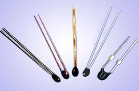

    热敏电阻是对温度敏感的半导体(图4),与RTD相似,其阻抗随温度变化而变化。热敏电阻由玻璃或环氧珠封装的金属氧化物半导体材料制造而成。而且,热敏电阻的典型标称阻抗值要比RTD高得多,阻抗值从2000Ω到10,000Ω,故可用于较低电流的测量。热敏电阻具有较高的灵敏度(约200 Ω/°C),这使得它对于温度的变化非常灵敏,具有极高的响应速率,但它的使用范围最高为300至500 °C。同样,热敏电阻也需要激励,接线方式也有二三四线制之分,但是由于热敏电阻的标称阻抗非常高,所以连线阻抗不会影响其测量值的精度,因此,二线制测量精度对于热敏电阻已经足够,所以这种接线方式在热敏电阻中最为常用。
图4 热敏电阻
