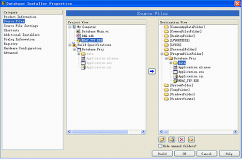

    生成安装文件时则需要添加微软数据库的访问组件MDAC(Microsoft Data Access Components)文件。这个命名为mdac_typ.exe的可执行文件位亍LabVIEW安装路径中Database文件夹下的MDAC文件夹中,如果没有也可以在微软的官方网站上下载。将其添加到项目管理器中之后,开始创建安装文件,我们需要在Source Files中将刚刚生成的可执行文件添加到ProgramFileFolder文件夹中,接着添加mdac_typ.exe文件(图8)。
图8 添加mdac_typ.exe文件

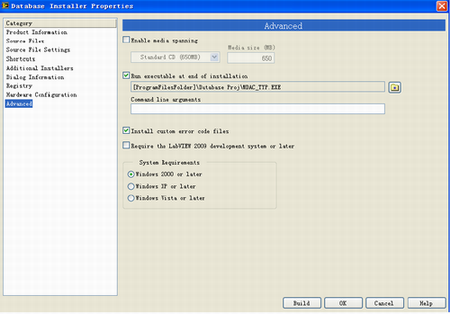

    最后要注意的是,在Advanced中还需将mdac_typ.exe文件添加到Run executable at end of installation中,最后点击“Build”键即可(图9)。
图9 添加到Run executable at end of installation
