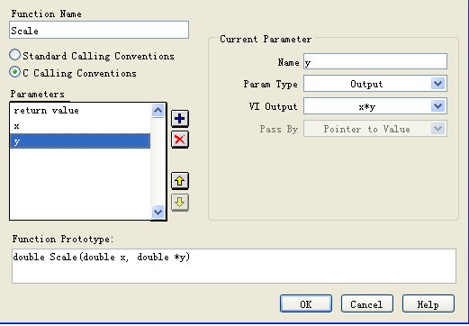

图20 Parameters页面

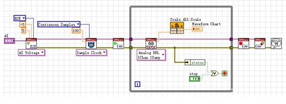

点击“OK”,将生成的CLN的输入段连接到DAQmx Read.vi,return type输出连接到波形图表上,即可实现采集值放大10倍的功能。
图21 完成后的程序

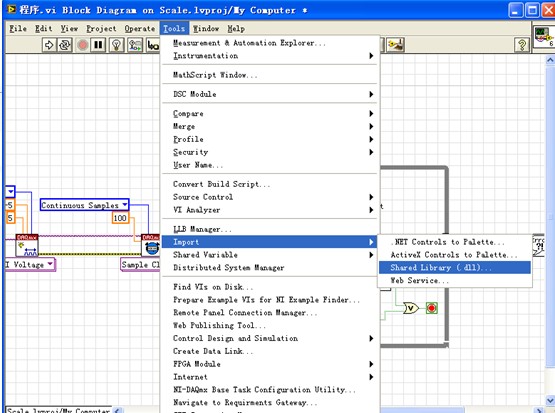

LabVIEW中还有一种方法可以调用DLL文件,在VI的选项栏,依次选择Tools——Import——Shared Library(.dll),弹出Import Shared Library对话框。
图22 生成Import Shared Library对话框

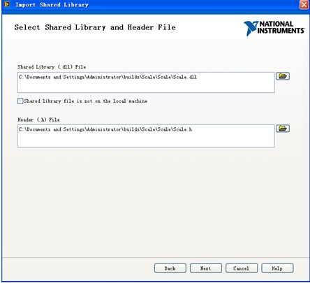

选择Create VIs for a shared library,点击Next,在Shared Library(.dll) Files中输入Scale.dll文件的路径,Head(.h) File里填写头文件的路径。
图23 选择DLL文件路径和头文件路径

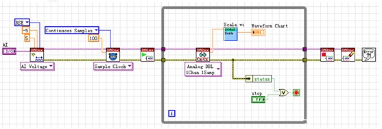

点击Next,如果DLL文件中依赖其他的一些DLL文件,需要在Include Paths中填写这些文件的路径。其他选项可以根据客户需求设置,一般默认即可。这样一直点击Next到最后,选择Open the generated library,点击Finish。这样可以生成一个.lvlib格式的库文件,里面包含了Scale.vi,这是将调用该DLL文件的方法封装好的VI,只留下输入和输出接口,方便运用到LabVIEW的程序中。直接将Scale.vi拖放到刚才的连续采集中即可完成方法一的功能。
图24 完成的程序
