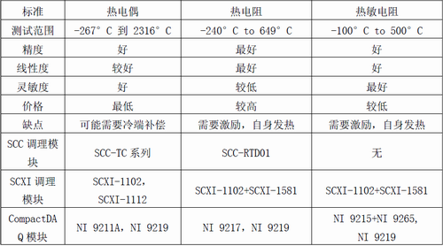

    综上所述,热电偶价格便宜,而且有很快的响应时间,但是它精度不高而且最不稳定,最不灵敏。热电偶仅仅是读取头和线之间的温度差异,而RTD和热敏电阻是读取绝对温度值。
    RTD是可靠性的最佳选择,而且最为稳定,精度最高。但是它的响应时间太长而且因为它需要一个电流源,因此它有自热产生。热敏电阻输出很快而且相对便宜,但是它易碎而且温度范围有限。它同样需要一个电流源而且比RTD的自热现象更为严重,同时它是非线性的(表1)。
    温度范围的选择上三者也有区别,热敏电阻和热电阻是测量低温的温度传感器,热敏电阻最低,在500度以下,热电阻在-200到600℃,而热电偶是测量中高温的温度传感器,一般测量温度在400到1600℃,在选择时如果测量温度在600℃就应该选择K型热电偶,如果测量温度在1200到1600℃就应该选择S型或者B型热电偶。
表1 三种温度传感器的比较

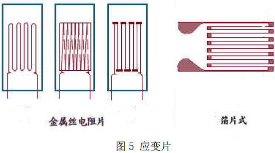

应变测量有多种方法,最常用的是采用应变片。由于受到应力,应变片发生形变(长度发生改变),从而导致其阻值也随之产生正比变化。最常见的应变片是金属应变片。
     金属应变片由极细的金属丝或薄片组成,绕成栅状的形式使它们可以在平行的方向上最大程度地跟随应变发生变化(图5)。栅格粘在被称为载体的薄衬底上,并直接与被测试件连接。因此,被测件产生的应变直接反映到应变片上,使得应变片电阻值产生线性变化。应变片的阻值在30Ω到3000Ω,最常见的阻值标准是120Ω和350Ω。

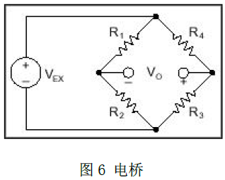

    由于应变片的阻值变化是微弱的,测量应变几乎都采用带电压激励的电桥形式。惠斯通电桥由4条电阻桥臂及作用于整个电桥的激励电压VEX组成(图6),
电桥输出电压V0表示为:
    从此方程看出,当R1/R2=R4/R3时,电压输出V0为零。在这种条件下,称电桥处于平衡状态。此时任意桥臂上电阻值的变化都将使电桥电压输出不为零。
    因此,如果把图中的R4替换为应变片,应变片电阻值的变化将使电桥处于非平衡状态,从而电压输出非零。如果应变片的理想电阻值为RG,那么应变产生的电阻变化DR可以表示为DR= RG*GF*e。设R1=R2、R3=RG,以上的电桥方程可重写为VO/VEX对应变的函数。注意1/(1+GF*e/2)项,表示1/4桥与应变相关的输出非线性变化。
    理想状态下,我们希望应变片电阻仅在存在应变时才产生变化。然而,其材料及被测试件材料还同时对温度的变化敏感。通过在电桥的另一个桥臂上放入第2个应变片,这样可以使电桥的灵敏度提高一倍,并能够进一步抵消温度的影响,这是因为两块应变片受到温度的影响是相同的,这种桥路被称为半桥。
    还可以通过将电桥4个桥臂都安装工作应变片来实现全桥配置,从而更进一步提高电路的灵敏度,适用于高精度场合。

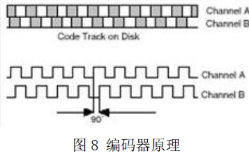

    仅有一路脉冲输出的编码器不能确定旋转的角度,如果使用两路脉冲,其间的相位差为90度,那么通过该正交编码器的两路输出通道就可以确定位置和旋转的方向两个信息。例如,如果通道A相位超前,码盘就以顺时针旋转。如果通道B相位超前,那么码盘就是以逆时针旋转(图8)。因此,通过监控脉冲的数目和信号A、B之间的相对相位信息,就可以同时获得旋转的位置和方向信息。除此之外,有些正交编码器还包含被称为零信号或者参考信号的第三个输出通道Z相。这个通道每旋转一圈输出一个单脉冲,可以通过它来精确计算某个参考位置,这种编码器被称为三相编码器。

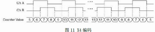

    编码器是对信号边沿计数,由边沿数值转换为位置信息的过程取决于所采用的编码类型。通常分为三种基本的编码类型:X1、X2和X4。X1编码方式时,当通道A引导通道B时,增量发生在通道A的上升沿。当通道B引导通道A时,减量发生在通道A的下降沿(图9):
图9 X1编码

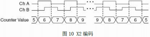

    X2编码方式时,计数器A通道的每个边沿计数是增加还是减少,取决于由哪个通道引导哪个通道。计数器的数值每个周期都会增加2个或减少2个(图10):
    X4编码方式时,计数器同样也在通道A和B的每个沿上发生增加或者减少。计数器的数目是增加还是减少,取决于哪个通道引导哪个通道。计数器的数目每个周期都会增加4个或减少4个(图11):

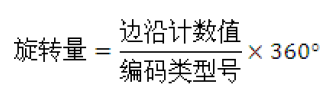

对于角度编码器,有
对于位移编码器,有
    NI M系列数据采集卡所带有的Counter可以满足ABZ三相编码器的测量,这三路脉冲信号需要直接连接到Counter的Source,Gate和Aux上,经过设置编码器类型,编码方式等信息,可以直接换算成需要的旋转角度或位移值。

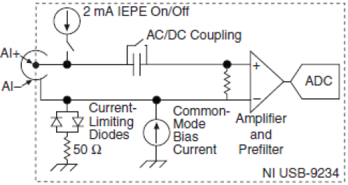

    由于声音和振动这类信号属于动态信号,其幅值频率甚至方向都随时间不断变化,仅使用普通数采卡很难对其较好地采集,需要再附加上调理模块。NI SCC-ACC01是一款单通道信号调理模块,专用于IEPE传感器或麦克风。该模块包括一个交流差动放大器,一个3阶Besse低通滤波器(19 kHz)以及用于传感器激励的4mA恒定电流源。NI SCXI-1530/1531同样也是用于IEPE传感器和麦克风的信号调理模块。其每一输入通道均包括可编程交流仪器放大器,4阶Bessel低通滤波器和激励电流源。NI SCXI-1530/1531具有同步采样能力,可以保持通道间的相位关系,该模块可以将信号在DAQ设备的一路通道中复用,也可另加模块以增加通道数,通过随机扫描,可以只选择想要采集数据的通道,且具有可提高扫描速率的并行操作模式以及可简化信号连接的BNC连接器。
NI同样也提供专门的动态信号采集卡(DSA设备)对声音和振动信号进行采集。在cDAQ模块中,NI 9233/9234用于动态信号的采集,其作为4通道C系列动态信号采集模块,能针对集成电路压电式(IEPE)与非集成电路压电式(IEPE)传感器,进行高精度音频测量。其中NI 9234具有102dB动态范围,能对加速度传感器和麦克风进行软件可选式交流/直流耦合与集成电路压电式(IEPE)信号调理。4条输入通道借助自动调节采样率的内置抗混叠滤波器,同时以每通道高达51.2kHz的速率对信号进行数字化(图14)
