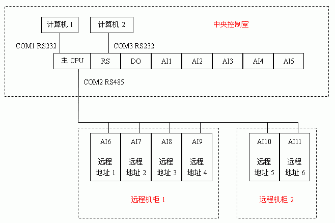

  三、系统网络图
  PLC配置:(8*DI 32*DO 88*AI 3个通讯口)
  1、主机:HW-S16ZS220R   1台
  2、AI模块:HW-S08AI024N  11台
  3、DO模块:HW-S24DO024R  1台
  4、扩展通讯模块:HW-S01RS   1台
  网络图如下:

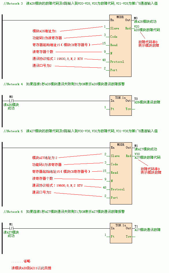

  四、部分程序说明
  1、   远程IO采集及远程站故障报警:使用Modbus读指令MODR将每个远程IO模块的8个通道值及故障代码读到PLC主机中,故障代码非0则报模块故障,与模块通讯失败连续1秒则报与该模块通讯失败
  2、   高报、高高报、低报、低低报:海为PLC提供了高限报警HAL和低限报警LAL指令,2条高报实现高高报,2条低报实现低低报,HAL和LAL指令与一般比较指令不同,它带死区功能避免了数值波动引起的报警频繁跳动
