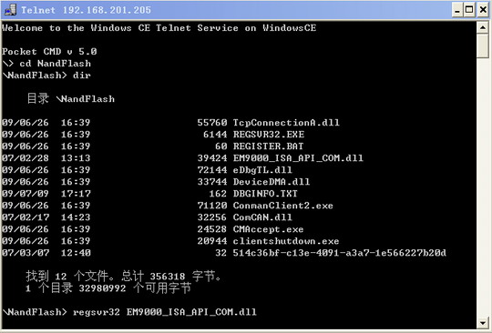

一、在目标嵌入式主板上进行COM组件注册
      ISA COM组件的核心文件就是英创提供的EM9000_ISA_API_COM.dll动态链接库文件,首先需要将它在目标嵌入式工控主板上注册。用户可以使用Visual Studio Remote Tools提供的“远程文件查看器”连接目标嵌入式工控主板,并将英创提供的EM9000_ISA_API_COM.dll和REGSVR32.exe这两个文件下载到目标主板的Flash存储器上去(这里假设下载到EM9000的NandFlash)。然后在开发主机PC上使用Telnet连接目标工控主板(如图),进入放置刚才下载这两个文件的Flash存储器目录,运行:
      REGSVR32 EM9000_ISA_API_COM.dll
      即可完成COM组件注册。

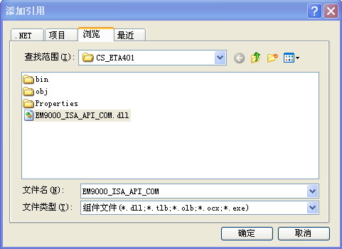

二、在C#工程中添加COM组件引用
      接下来可以进入C# COM组件开发。首先将EM9000_ISA_API_COM.dll文件复制到用户的C#工程目录下,然后在Visual Studio 2005.NET集成开发环境中打开用户工程。为了使用ISA总线COM组件,必须为该工程添加外部引用;用户可在集成开发环境的右侧的“解决方案资源管理器”中找到“引用”,对其单击鼠标右键,然后单击“添加引用”(如图)。
      在弹出的“添加引用”对话框中,选择“浏览”选项卡,并在你的工程目录下找到你刚才复制过来的EM9000_ISA_API_COM.dll文件,选择它,并单击“确定”。
  这时,你已经完成了添加工程中的COM组件的引用工作,这时,你可以在集成开发环境的右侧的“解决方案资源管理器”中看到了一个名称为EM9000_ISA_API_COMLib的引用,同时,EM9000_ISA_API_COM.dll也加入到了你的工程中(如图)。
