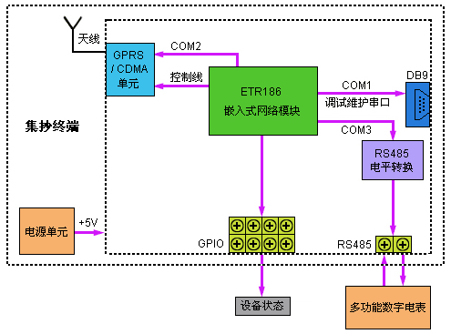

图1是英创为不同客户设计的功能底板以及所构成的集抄电路单元:
DB-1功能底板 |
系统组成:ETR186 + MC39i + DB-1 |
DB-2功能底板 |
系统组成:ETR186 + MC39i + DB-2 |
DB-3功能底板 |
系统组成:ETR186 + MC39i + DB-3 |
图1 几种典型集抄电路单元硬件方案

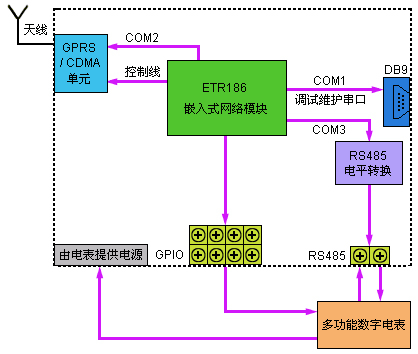

其中DB-1所构成的系统是一种直接嵌入现有多功能数字表的方案,与电表的逻辑关系如图2所示。由于直接与电表的RS485相连,所以不需要光电隔离。
图2 集抄电路单元嵌入到现有的电表中
图1中的DB-2、DB-3是两种与机箱、电源独立构成的集抄电路单元,其RS485通常都带有光电隔离,可支持单表或多表的采集。对需要大量本地数据保存要求的应用,可选用ETR232i+DOC2000电子盘。
图3 独立集抄电路单元通过RS485与电表相连
