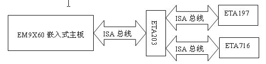

      在工业现场,用户常常需要把现场的状态保存起来,例如,把AD采集的数据和开关量保存起来。本文中,以英创的ETA197 AD模块和ETA716 IO模块为例,说明数据库的操作。ETA197、ETA716与嵌入式主板的连接如图2所示。
图2 嵌入式主板与ETA197、ETA716连接示意图
      根据实际情况,我们需要保存的信息有时间、IO输出值、IO输入值、8通道AD采样值,根据我们的需要,我们设计ADDIOData数据结构如下。

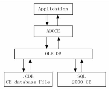

      ADOCE(Active Data Object for Windows CE)技术提供了高层数据库应用软件的访问接口,可在eVC、eVB等高级语言环境中直接使用,ADOCE是一种易用的COM组件,关于COM组件的开发与调用在《ARM9工控板在远程监控中的应用》系列文章中有详细的说明。ADOCE作为开发WinCE数据库应用程度的面向对象的COM接口,其访问数据库是通过访问OLE DB数据提供程序来进行的,并且提供了一种对OLEDB数据提供程序的简单高层访问接口。ADOCE技术简化了OLE DB的操作,在OLE DB的程序中使用了大量的COM接口,而ADOCE则封装了这些接口,所以,ADOCE是一种高层的访问技术。ADOCE的数据存储模型如图1 所示:
图1  ADOCE的数据存储模型
      ADOCE支持Connection、Recordset、Field、Fields、Error对象,但不支持Command对象、Property对象以及Properties collection。下面介绍几个重要的ADOCE对象。
