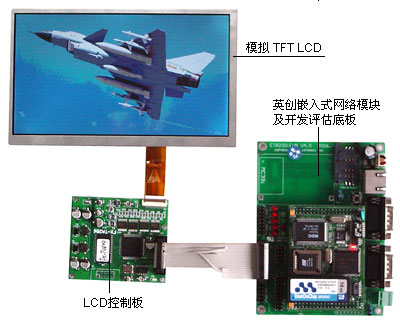

在需要进行彩色LCD显示的场合,我们建议对成本敏感的客户选用模拟接口的TFT LCD,这样既可以达到不错的彩色显示效果,又可以相对于数字LCD节约一大笔成本。对于模拟接口的TFT LCD,我们选用第三方的LCD控制器直接与嵌入式主板的LCD接口连接,达到彩色输出的目的。
英创公司嵌入式主板对部分模拟TFT LCD显示所支持的型号见下表。

模拟接口TFT LCD显示效果示意图
对于上述列表中的各种LCD,英创公司在开发光盘中提供了与之相对应的图形库,用户可利用该图形库的API函数实现画点、线、圆,多种字形的ASCII码汉字显示等功能。用户还可以在光盘中的图形和汉字显示应用例程基础上进行修改,以快速构建自己的应用程序。
