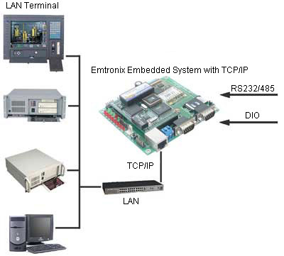

       英创向客户提供的嵌入式DOS工控主板的型号中,大部分都提供了以太网络接口。这些以太网络接口均符合标准以太网络接口的物理和电气特性,客户只需要使用标准RJ45接头便可将其引出,并接入客户所要通讯的以太网络中。
        在信息化发展的大潮中,在工业自动化、电力设备、通讯管理、智能终端、智能小区等等应用里,由于其具有速度快、通用性好、扩展性强等等优点,以太网络日渐成为设备之间进行通讯的主要方式。英创DOS嵌入式网络模块不仅提供了以太网络的物理接口,还提供了配套的商业级TCP/IP软件协议库和相关例程,是用户进行嵌入式以太网络终端设备开发的价廉物美的选择。
使用英创嵌入式网络模块进行TCP/IP以太网络通讯
        英创向客户免费提供的TCP/IP协议库是基于优秀的商业软件源码,并经过长期全面的测试,其性能稳定可靠,具有很高的传输指标。协议库采用Borland C/C++编程生成,可方便地链入用户应用程序之中,帮助快速完成各种网络应用产品的开发。

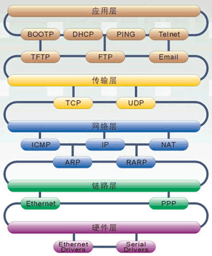

        英创的TCP/IP协议库针对嵌入式应用开发的特点,以“连接”为对象,封装了为数不多的应用API函数,涵盖了嵌入式网络开发的大部分应用,具有良好的可用性和灵活性。基本运行空间小于90K。
英创嵌入式TCP/IP协议库
