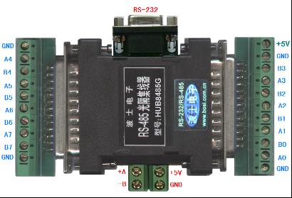

新一代HUB8485G是将一路RS-232或者RS-485转换为8 路RS-485 的光隔集线转换器。 由于采用超高密度集成电路工艺使体积大为减小,是世界上最小的8路RS-485 HUB,代表了当今业界的最高技术水准。
图为波仕新一代HUB8485G
我们可以看看HUB8485G的真本事,该机拥有波仕RS-485零延时自动切换核心技术、内含1个上位机RS-485接口芯片、1个上位机RS-232接口芯片和8个下位机RS-485接口芯片、每路都有600W抗雷击浪涌保护,上下位机之间具备2500V的光电隔离系统。
HUB8485G即可以作为RS-485 光隔1拖8口HUB,也可以作为1路RS-232转8路RS-485 光隔转换器,都可用于增加RS-485信号的总驱动能力(带负载能力增加8 倍),或用于RS-485 组成星形网.
波仕RS-485零延时自动切换技术比所谓的“流控”强多了。 所谓“流控”就是用通信数据流来启动收发切换,用时必须用数据流来启动切换,所以通信的第一个字节就作为流控开关信号浪费了,所以“流控”是有延时的,延时为1个字节。零延时自动收发切换相当于零延时的流控。形象地说,零延时自动收发切换相当于是自动感应门,“流控”相当于是弹簧门。
HUB8485G独到的波仕零延时自动收发转换技术可以用简单方法直接进行检测:首先在两端加电源,然后在上位机端或者下位机端的任意一端的+A与—B之间加一节电池(0.6 到5V均可),当+A接电池正极、—B接电池负极时则HUB8485G的另外一端的+A与—B之间为正电压,反之,当+A接电池负极、—B接电池正极时则HUB8485G的另外一端的+A与—B之间为负电压。所谓“流控”技术的产品是通不过这样的简单检测的。
HUB8485G有1 个上位机RS-232 /RS-485口和8 个下位机RS-485 口。HUB8485G 的下位机侧可以分别接8 个RS-485 口。HUB8485G 支持最高通信速率保证9600bps 以上、近距离的测试实际可达28.8Kbps 。 HUB8485G 同时具有吸收浪涌电流的抗雷击保护功能。由于HUB8485G 特有波仕零延时智能收发转换技术,所以确保适合所有半双工通信软件 。
当8 个下位机RS-485 口中有1个、2个甚至7个RS-485 短路或者烧坏时,HUB8485G 的上位机RS-232或RS-485 仍然可以与剩余的正常的RS-485 下位机通信。使用HUB8485G 组网后,保证某一个或多个节点损坏后不影响其它节点的正常通信 ! HUB8485G 的各个下位机RS-485 口(0 号、1 号、……、7 号)功能是完全一样的、可以互换 。
HUB8485G 的上位机的RS-232是一个标准的DB-9插头、可以直接外插或通过延长线接标准的计算机的DB-9 针RS-232 口。 HUB8485G 的上位机的RS-485是接线端子,注意上位机RS-485的地线同电源的GND是一样的。HUB8485G需要加两个相互隔离的5V电源,厂家已经随产品配套赠送。虽然相比旧款的产品增加了功能、改善了外形,但是新的HUB8485G的价格一分钱都没有增加。
