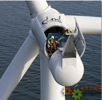

位于瑞典马尔默和丹麦哥本哈根之间厄勒海峡的境外风力农场

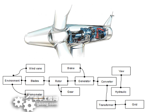

  风力涡轮系统由多个组件组成,包括电机、齿轮、整流器和变压器变换器,用于将动力学风能转化为电能。
图1:风力涡轮组件
  控制系统将这些组件通过数百个I/O信号和多个通信协议连接在一起。控制系统中最复杂的部分是执行控制循环的嵌入式控制软件。

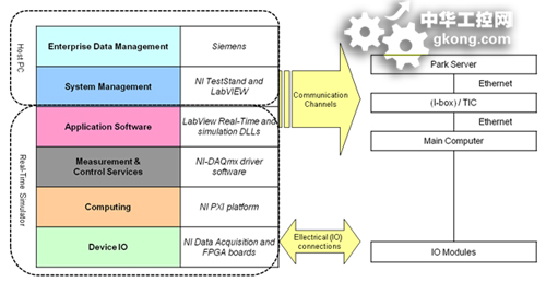

  全新的测试系统通过在LabVIEW实时模块系统中,运行组件仿真模型,仿真实时风力涡轮组件的行为,为被测系统提供仿真信号。
图2:西门子风力测试系统体系结构

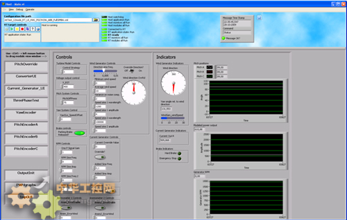

  主计算机包含直观的LabVIEW用户图形界面,能够方便地通过在面板中移动组件进行调整。Windows操作系统应用程序与两个不兼容实时任务的外部仪器进行通信。
图3:主计算机具有直观的LabVIEW用户图形界面。
  在主计算机上的软件通过以太网与位于PXI-1042Q机箱中的LabVIEW实时目标进行通信。LabVIEW实时模块运行通常包含20到55个并行执行的仿真DLL的仿真软件。这个解决方案能够调用使用几乎所有建模环境开发的用户模型,例如NI LabVIEW控制设计与仿真模块、The MathWorks, Inc. Simulink®软件或是ANSI C代码。我们仿真循环的典型执行速率是24 ms,为满足未来处理能力扩展需求提供了大量裕量。
