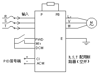

五﹑变频器的选型
    根据上述原则,选择广州三晶电气SAJ系列通用型变频器,装有工变频切换装置,只需加一只压力变送器即可组成闭环控制系统。传感器反馈的气压信号直接送入变频器自带的PID调节器输入口,而压力设定可以使用变频器的键盘设定,使该系统能够满足上述工况要求。

    多样的变频器运行状态参数显示,对控制信号和负载运行状况一目了然。在进行变频改造时我们将尽量保持原有设备主电路和控制电路的完整性,对其电路不作改动;这有利于在变频器发生故障或是检修时,空压机可以很方便地改动回到原有的控制方式上去,这保证了空压机在变频和工频状态下都可以运行。
接线原理图:
三晶变频器
