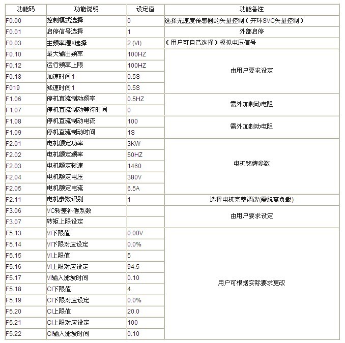

六、S350变频控制主要操作步骤及参数设置表
1、电机与负载脱离,启动变频器,进行电机参数自学习(需正确输入电机铭牌参数)。
2、选择无感矢量控制模式(SVC),然后正确输入系统所需各项参数。
3、具体参数设置如下表:

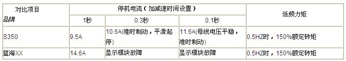

3、停机电流与低频力矩对比
        对比项目
品牌
停机电流(加减速时间设置)
低频力矩
1秒
0.3秒
0.1秒
S350
9.5A
10.6A(准时制动,平滑起停)
11.6A(母线电压平稳,准时制动)
0.5HZ时,150%额定转矩
蓝海XX
14.6A
显示模块故障
显示模块故障
0.5HZ时,150%额定转矩
