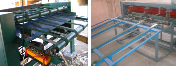

一、 铡皮机控制作业要求
1、分切速度高
2、分切长度可调,精度高,至少保证在±3mm以内
3、操作安全可靠

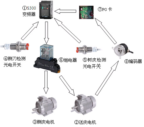

二、S300变频控制系统配置及原理图
    1、控制系统配置
①S300铡皮机专用变频器       ②送皮电机      ③铡刀电机      ④铡刀检测光电开关
⑤树皮检测光电开关           ⑥继电器         ⑦PG卡         ⑧编码器
2、变频器控制系统原理图

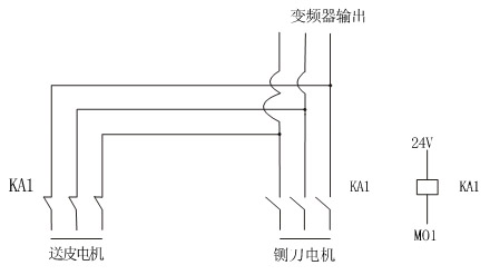

三、S300应用接线图
