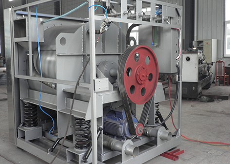

一、本方案工业水洗机系统构成
·控制系统:由电脑面板、芯片、程序软件、传感器(温度、电机过载检测)等组成。
·桶体:采用不锈钢板焊接而成,用于盛放洗涤用水,与进水管路及排水阀等接通。
·滚筒:全部采用优质不锈钢板制成,筒壁装有溢水小孔与翻斗筋。
·传动体:由变频器、电机、皮带轮、三角胶带及轴承座等组成。
·避震体:由压缩弹簧、拉杆、吊钩及固定支座与阻尼器组成,以减少震动幅度。
·机门:门体采用不锈钢制成,门内装有橡胶密封圈,工作时与桶体密封,在门锁内装有联动开关,保证机器在运转中门不会被打开,确保操作者安全。
·进水管路:进水管路上装有电磁阀。
·排水阀:排水阀开启和关闭由电磁阀控制。
·加热器:本机有二种加热方法,一为蒸汽加热,二为电热。

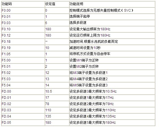

五、S350主要参数设置表
功能码
设定值
功能说明
F0.00
0
控制模式选择为无感矢量控制模式(SVC)
F0.01
1
选择端子起停
F0.03
6
选择多段速
F0.10
180
设定最大输出频率为180Hz
F0.12
180
设定运行频率上限为180Hz
F0.18
加速时间,根据水洗机的负载而定
F0.19
10
减速时间设置为10秒
F1.05
1
将停机方式设置为自由停车
F5.00
1
设置MI1端子为正转
F5.01
2
设置MI2端子为反转
F5.02
12
将MI3端子设置为多段速1
F5.03
13
将MI4端子设置为多段速2
F5.04
14
将MI5端子设置为多段速3
FD.00
10.5
设定多段速0最大频率为10.5Hz
FD.01
17
设定多段速1最大频率为17Hz
FD.02
78
设定多段速2最大频率为78Hz
FD.03
110
设定多段速3最大频率为110Hz
FD.04
135
设定多段速4最大频率为135Hz
FD.05
180
设定多段速5最大频率为180Hz
