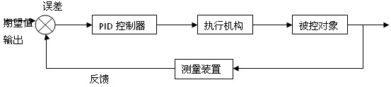

    PID控制器结构简单、稳定性好、工作可靠、调整方便。当被控对象的结构和参数不能完全被掌握,或得不到精确的数学模型时,控制理论的其它技术难以采用,系统控制器的结构和参数必须依靠经验和现场调试来确定,这时应用PID控制技术最为方便。因此当我们不能完全了解一个系统和被控对象,或不能通过有效的测量手段来获得系统参数时,就是PID的用武之地(图1)。
图1 PID控制系统
    PID顾名思义,就是根据系统误差利用比例,微分,积分计算出控制量进行控制。比例,积分,微分这三个环节又相互独立,有各自不同的作用,在现场也可以根据实际情况来选择使用。

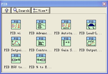

    安装NI光盘Tookit Software中的LabVIEW PID Control Tookit,即可在LabVIEW中生成该工具包。安装完成后打开一个新的VI,右击程序框图,在Functions Palette上选择Control Design&Simulation,即可看到PID工具包,该工具包由10个VI组成(图3)

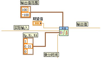

    利用PID.vi即可搭建一个简单的PID控制器,在该vi的输入端给入PID的3个参数值(PID gains),系统反馈值(process variable),实际期望值(setpoint)以及微分时间(dt),便能得到需要的输出值(output)。该vi还能控制输出值的范围(图4)。

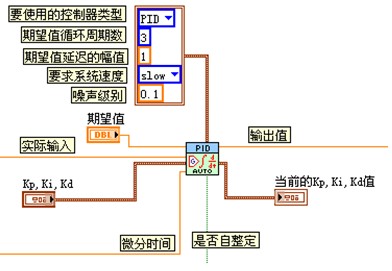

    PID Advanced.vi是为专家PID设计的vi,增加了一些高级的功能,如可以设定期望值的范围(setpoint range),手动控制(manual control),线性化(linearity)等功能。PID Autotuning.vi是为需要自整定的PID系统设计的,在给出一些基本要求后,具有自整定的功能(图5)。
图5 PID Autotuning.vi

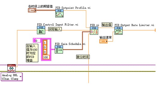

图6 构建PID控制系统
    PID工具包提供的这10个VI,可以满足大多数场合的应用,根据不同的现场需求,使用不同的VI搭建PID控制器,十分方便(图6)。PID控制器输出的精准还和前端的输入信号是否精确密切相关,所以采集控制系统的前端输出而得到的系统反馈尤其重要。NI的DAQ数据采集卡不仅工作稳定,结合LabVIEW编程方便兼容性好,且种类很多,可满足工程师各类不同档次上的需求。相信在NI软硬件的配合下,能够使搭建PID控制系统变得更加方便快速顺利,起到事半功倍的效果。
