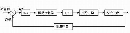

    通常一个模糊控制系统主要由被控对象,执行机构,模糊控制器,输入输出接口和测量装置组成(图1)。
 图1 模糊控制系统

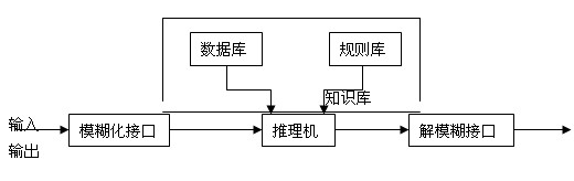

    其中的核心部分模糊控制器由输入模糊化接口,数据库,规则库,推理机和输出接模糊接口五部分组成(图2)。
 图2 模糊控制器
    根据实际需要,模糊控制器可以有几个输入和输出。首先是模糊化,输入的信号和需要输出的信号根据专家经验划分为语言描述的模糊子集,并将其论域分级离散化,最后把模糊子集中的元素对应到量化等级上,可画出隶属度函数。这些输入输出信号的隶属度函数存入推理机中的数据库,而规则库里存放的是基于专家知识或熟练人员长期经验形成的直觉推理的语言规则表达式。这些模糊规则由一系列关联词连接而成,如if—then;or等,这些规则实际说明了数据库中输入和输出这两组模糊子集的关系R。推理机通过模糊数学的算法解模糊方程,可以算出各种输入状态下对应的输出响应值。这样解模糊并输出实际控制信号或控制等级,用以作用于被控对象。

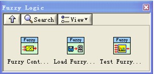

    美国国家仪器公司(简称NI)提供了在LabVIEW中使用的模糊控制工具包Fuzzy Logic,可帮助工程师结合NI数据采集设备快速有效地搭建一个模糊控制器,并省去很多硬件逻辑电路。
    安装NI光盘Tookit Software中的LabVIEW PID Control Tookit,即可在LabVIEW中生成该工具包。安装完成后打开一个新的VI,右击程序框图,在Functions Palette上选择Control Design&Simulation,即可看到Fuzzy Logic工具包,该工具包由3个VI组成(图3)。安装工具包后,可以使用LabVIEW创建.fc格式的文件。.fc文件是NI自定义的一种文件格式,用于仿真模糊控制器推理机中的知识库。
 图3 Fuzzy Logic工具包

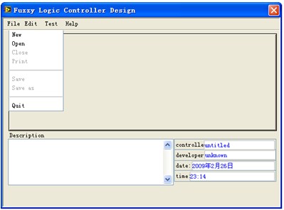

    创建一个.fc文件步骤如下:打开一个新的VI,在任务栏依次点击Tools——Control Design and Simulation——Fuzzy Logic Controller Design…,接着在弹出的 Fuzzy Logic Controller Design对话框的状态栏上点击File——New,即打开了一个新的.fc文件(图4)。
图4 Fuzzy Logic Controller Design

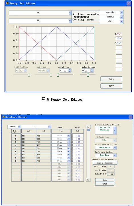

    接着弹出一个Fuzzy Set Editor对话框(图5),这是仿真模糊推理器中的数据库。工程师可根据专家经验绘制出输入和输出量的隶属函数图,绘制完成后点击Quit;接着弹出Rulebase Editor对话框(图6),这是仿真模糊推理器的规则库。工程师根据实际情况将制定好的规则写入,完成后点击Quit;最后点击File——Save,给出保存位置和文件名,一个.fc文件就创建完成了。

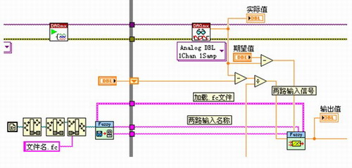

    .fc文件使用工具包Fuzzy Logic中的Load Fuzzy Controller.vi加载,该VI加载后将数据传送到Fuzzy Controller.vi中。Fuzzy Controller.vi接收输入信号(最多可接受4维输入),根据.fc文件进行模糊推理,并计算出合适的输出信号值(图7)。工具包中的另一个VI是Test Fuzzy Controller.vi,它可以通过手动输入算出输出响应值,已到达调试.fc文件中规则和隶属度函数的目的。
    构建完知识库后,LabVIEW会结合计算机代替硬件电路进行模糊推理计算,节约了成本。模糊控制的精度和输入输出的信号是否精确也密切相关。硬件方面,NI的数据采集(DAQ)卡不但和LabVIEW兼容性好,性能稳定,而且选择范围很广,工程师总是可以根据自己的精度等需求选择到合适的采集卡。
图7 模糊控制器软件部分
    卓越的性能,精确的采集,如果需要还可以进行软硬件的信号调理。准确的信号送到软件搭建的模糊控制器系统,算出输出响应值,再由NI DAQ设备准确地输出信号,一个强大的模糊控制器就这样完成了。
