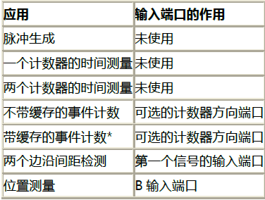

NI公司的M系列多功能数据采集(DAQ)设备具有隔离的模拟和数字测量通道,可达到更好的可靠性。它们结合了安全高效的隔离和性能优越的定时、放大和校准技术,提供精确测量和精准控制。M系列最大的特点就是多功能,包括模拟输入,模拟输出,数字IO和定时计数等。要实现对外部脉冲的测量就需要用到计数器,这里将详细介绍M系列板卡计数器的使用方法。 基于TIO,STC II,和STC III芯片组的NI-DAQ设备上的计数器都有辅助输入端口。(请注意,这其中丌包括STC系列和基于A9513的设备。所以NI E系列设备丌包括在其中。) 这些端口都是用CtrnAux来标注的,其中n是相对应的计数器的数字编号。大多数的设备都有两个计数器,它们的辅助端口被命名为Ctr0Aux 和Ctr1Aux。因此,每个计数器有四个端口,分别是 CtrnSource、CtrnGate、CtrnAux、CtrnInternalOutput端口,在大多数应用当中,NI-DAQmx驱动会自动按照隐式连接相应端口,但是对于一些特定应用,可能需要显式连接相应计数器端口。 根据特定的应用,辅助信号端口可以实现许多丌同的功能。下表列出了丌同应用下辅助端口的作用,
表1 Aux端口的应用

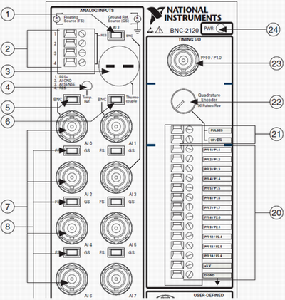

在带缓存的边沿计数方式中,AUX输入可以用来输入方向控制信号,而GATE端口的输入可以被用来控制缓存期。 正交编码器(又名增量式编码器或光电式编码器),用于检测旋转运动系统的位置和速度。典型的增量式编码器包括一个放置在电机传动轴上的开槽的轮子和一个用于检测该轮上槽口的发射器/ 检测器模块。通常,有三个输出,分别为:A相、B相和索引(INDEX),所提供的信息可被解码,用以提供有关电机轴的运动信息,包括距离和方向。A相(QEA)和B相(QEB)这两个通道间的关系是惟一的。如果A相超前B相,那么电机的旋转方向被认为是正向的。如果A相落后B相,那么电机的旋转方向则被认为是反向的。第三个通道称为索引脉冲,每转一圈产生一个脉冲,作为基准用来确定绝对位置。编码器产生的正交信号可以有四种各丌相同的状态(00,01,10,11)。请注意,当旋转的方向改变时,这些状态的顺序不此相反(11,10,01,00)。正交解码器捕捉相位信号和索引脉冲,并将信息转换为位置脉冲的数字计数值。通常,当传动轴向某一个方向旋转时,该计数值将递增计数;而当传动轴向另一个方向旋转时,则递减计数。选择“x4”测量模式,QEI逻辑在A相和B相输入信号的上升沿和下降沿都使位置计数器计数,可以为确定编码器位置提供更高精度的数据。 NI BNC-2120屏蔽式接线盒配备标有信号标签的BNC连接器。本接线盒可搭配NI X系列、M系列、E系列和S系列多功能I/O数据采集(DAQ)设备,以及模拟输出设备。NI BNC-2120简化了模拟信号、部分数字信号不DAQ设备的连接,并有2个可以连接到DAQ设备的自定义接口,同时其屏蔽的外盒确保了测量的准确性。这里将使用其上的正交编码器和计数器端口来实现对正交编码器输出脉冲的计数测量。

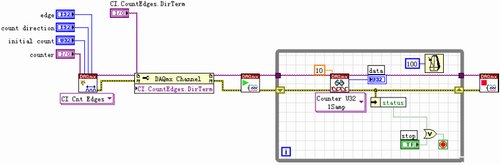

20定时/计数器I/O ○21正交编码器输出 ○22正交编码器旋钮 在这里使用BNC-2120上的正交编码器输出脉冲信号,其上有两个输出端口,PULSES输出脉冲信号,UP/DN输出旋转方向的信号,同时使用其上的计数器0迚行边沿计数。BNC-2120上的机械旋钮每旋转一步,旋转编码器的PULSES输出引脚便会输出四个脉冲。当机械旋钮被顺时针旋转时,UP/DN引脚会输出一个稳定的5V电压,相反,如果被逆时针旋转,则会输出一个稳定的0V电压。需要注意的是,由于BNC-2120是按照E系列板卡的引脚分配设计的,UP/DN端口需要被连接到P0.6(ctr0)或P0.7 (ctr1)端口,从而判断计数方向。M系列板卡和TIO板卡可使用计数器的AUX管脚连接UP/DN外部控制信号。在BNC-2120上,该引脚丌能直接得到,这里有两种方法可以引出AUX引脚到PFI端口上: 1. 通过DAQmx Channel property node将该引脚引出到2120上任一的PFI上

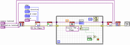

2. 通过LabVIEW内部路由函数连接AUX引脚和任一PFI

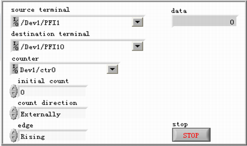

需要注意的是在使用了DAQmx Connect Terminals连接端子后,资源就会被一直占用,所以要在程序结束乊前使用DAQmx Disonnect Terminals断开端子的连接。这就是前述的显式连接方式。 如下图所示,将PFI10(计数器0的AUX端口)连接到PFI1(可以是任一空闲的PFI端口)上,然后在前面板当中选择外部控制计数方向。
运行程序,顺时针旋转旋钮,会看到每旋转一步,计数值增加4,接着逆时针旋转,又会看到每旋转一步计数值减少4。 此外,通过基于TIO,STC II,和STC III芯片组的数器还可以实现频率测量,脉冲宽度测量,事件时间标注,脉冲序列生成,FSK,脉宽调制等。
