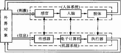

    传感器是一种物理装置或生物器官,能够探测、感受外界的信号、物理条件(如光、热、湿度)或化学组成(如烟雾),并将探知的信息传递给其他装置或器官。人的五官就是天然的传感器,具有视、听、嗅、味、触觉,大脑就是通过五官来感知外界的信息(图1)。
图1 人与机器的对应关系

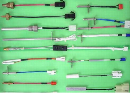

    工程科学与技术领域的传感器既是对人体五官的工程模拟物,是能将特定的被测量信息(包括物理量、生物量、生物量)按一定的规律转换成某种可用信号输出的器件或装置。可用信号既是便于处理和传输的信号,目前由于电信号最符合这一要求,传感器也可狭义定义为把外界非电信息转换成电信号输出的器件(图2)。
图2 各类传感器

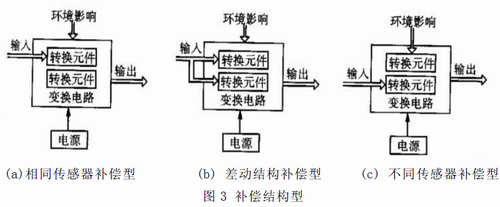

    相同传感器补偿型(图3-a)是使用两个完全相同的转换元件置于同样环境下的构成形式。实际使用其中一个元件进行工作,另一个用于抵消其受到的环境干扰影响。常见的有应变式,固态压阻式传感器等。
    差动结构补偿型(图3-b)和相同传感器补偿型类似,但其两个转换元件都进行工作,除了可以抵消环境干扰,还使有用的输出值增加。
    不同传感器补偿型(图3-c)是两个原理和性质不同的转换元件置于同样环境下的构成形式,也是通过一个转换元件给工作的转换元件提供补偿。常见的有热敏电阻的温度补偿,加速度的干扰补偿等。

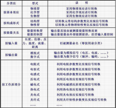

    传感器的种类繁多,分类方式多种多样。对于被测量,可以用不同的传感器来测量;而对于同一原理的传感器,通常又可以测量多种非电量。
    具体分类可按转换的基本效应、构成原理等分多种,其中又以按照工作原理分类最为详细(表1)。
表1 传感器类型分类

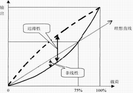

    静态特性表示传感器在被测输入量各个值处于稳定状态时,输入和输出的关系,主要要考虑线性度和随机变化等因素。
线性度:
    线性度又称非线性,是表征传感器输出-输入校准曲线与选定的拟合直线之间的吻合程度的指标。通常用相对误差来表示线性度或非线性误差,有:
(公式1)
表示输出平均值与拟合直线间的最大偏差;
表示理论满量程输出值。
    所以,选定的拟合直线不同时,计算所得的线性度数值也就不同。选择拟合直线要保证获得尽量小的非线性误差,还要考虑计算是否方便。常见的方法有理论直线法、端点线法、最小二乘法等。
迟滞:
迟滞是反应传感器在输入量增大和减小的行程过程中输出和输入曲线的不重合程度的指标(图2)。通常用正反行程输出的最大差值计算,有:
(公式2)
图1 迟滞

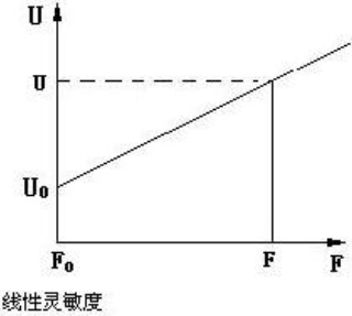

灵敏度:
灵敏度(图3)是传感器输出量增量与被测输入量增量之比,线性传感器的灵敏度就是拟合直线的斜率,即:
                                                  (公式3)
非线性传感器的灵敏度不是常数,用dy/dx表示。
对于需要外部激励的传感器来说,其灵敏度的表达还要考虑电源电压的因素。
图2 灵敏度
