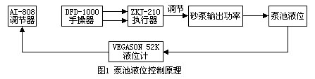

泵池液位自动控制与接线原理
泵池液位自动控制和接线原理分别如图1、图2所示
泵池液位自动控制功能的实现,是由VEGASON52K液位计将检测到的液位信号,转换成4-40mA的电流输出信号,经电阻进到调节器,调节器作数据分析处理后,根据控制功能参数的设置要求,驱动中间继电器1ZJ或者2ZJ,控制ZKJ-210执行机构的正、后转,调节砂泵液力耦合器的油量,从而达到增大或减少砂泵输出功率,稳定泵池液面的目的。

③ CTRL=5,表示AI-808调节器作为伺服放大器作用,仪表将测量值直接作为输出值输出。
④ 输入规格Sn=33,表示输入为1-5VDC信号。
⑤ OPI=5,表示无阀门反馈信号的位置比例输出,由主输出及报警1控制继电器直接驱动ZKJ-210执行机构正、反转。
⑥ ALP=15,表示上、下限报警均由AL2输出,且在下显示器交替显示报警符号(高HIAL,低LOAL),使操作人员能迅速了解仪表报警原因。

动态系统调试是实现液位自动控制最重要的一步。首先检查AI-808调节器能否通过中间继电器实现手动控制调节,以及执行器正、反转控制方向的一致性,再检查液位高低报警功能、行程控制开关限位和保护功能是否正常,液位的测量指示正确否?在完成手动联动试验后,将泵池液面通过手动控制稳定在工艺要要求的区域范围内变化,先把DFD-1000手操器投向自动控制,再将AI-808投入自动观看自控系统能够根据液位的动态变化进行相应的跟踪调节,在此基础上再启动自整定功能,以获得最佳的系统控制参数。待自整定结束后,将系统控制参数记录好,同时对参数进行必要的密码锁定。
效果
经过2个多月的实际运行和跟踪考核,液位自动控制完全达到规定的技术要求,且由于增设了低位报警功能,还能起到预防砂泵打空泵的作用。
