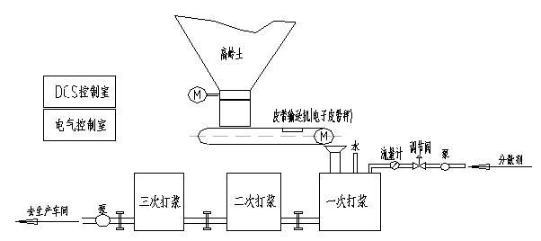

变频调速控制单元主要由DCS、PLC、配料皮带秤、星型给料机、变频器、AI-808调节器、流量计、电气转换阀等组成。其工艺流程见图1所示:

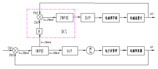

变频调速控制回路构成双闭环回路,见图2:第一路闭环回路主要由电子皮带秤、电脑积算器、变频器、AI-808调节器、星型给料机、皮带输送机等组成。变频器选用台达VFD015A43B,它主要用于控制星型给料机给料,配料皮带秤检测流经输送机上的物料,并将信号传送给电脑积算器,由电脑积算器发4~20mA的模拟信号给调节器,调节器发出两路4~20mA的模拟信号,一路传送给DCS系统,将其乘以系数K,作为第二个闭环回路的目标值;另一路传送给变频器,通过调节器进行调节变频器的V/F值,来调节星型给料机的转速,从而保证流经皮带输送机的高岭土比较均匀,目的是产生较稳定和准确的流量;第二路闭环控制是根据第一路传送的量来调节分散剂的量,使分散剂的量跟随高岭土的量发生变化,一方面保证调节阀正常工作,另一方面又能保证高岭土和分散剂按一定比例混合,保证配比的准确性,从而保证混合料的质量,提高系统的可靠性。

在自动控制系统中,首先应把流量大小转化成计量的统一标准信号,建立信号之间的联系,该系统中是将流量信号统一转化成标准电流信号,即4~20mA模拟电流,该电流的大小与流量大小成正比,这样,显然应先把生产工艺上流量比值K折算成DCS内部的比值系数K',才能进行比值设定,由图2可知:
I1=Q1/Q1max×I ⑴
I2=Q2/Q2max×I ⑵
式中:I1为高岭土流量对应的电流; I2为分散剂流量对应的电流
Q1为高岭土对应的流量; Q2为分散剂对应的流量
Q1max为高岭土设置的最大流量;Q2max为分散剂设置的最大流量
I为标准电流信号(20mADC)
设:K'= I1'/I1 ⑶
K'为比值器的控制系数,要使系统达到最优控制,即系统处于动态平衡状态,须使
I1'=I2 ⑷
又设:K=Q2/Q1 ⑸
K为生产工艺要求的比值,由⑴~⑸式可得:
K'=K×Q1max/Q2max ⑹
由⑹式可知:K'与测量仪表的设置量程值有关,而与生产负荷Q1、Q2的大小无关。其次,根据生产过程中的情况进行计算来确定控制系数,例如该系统中高岭土的输送能力为6t/h,分散剂的输送量为1.2t/h。可得:K'=K×1.2/6=K/5=0.2K。当K=0.2时,K'=0.04;当K=0.5时,K'=0.1;当K=1时, K'=0.2,K'值是根据生产工艺需要,通过上位机对DCS系统内部2#PID进行设置。

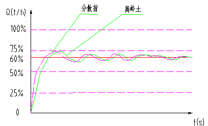

2、5控制趋势曲线
要达到系统工艺改造的目的,必须要求分散剂能够很好地跟随高岭土的变化而变化,同时要求高岭土的给料量能稳定在一定的范围内。尽管现场影响因素较多,但通过广大人员的密切配合,最终将系统调试成功,系统控制趋势曲线见图3示: 3、绿色设计与制造

系统中采用双闭环控制,并对系统参数实行最优计算,输入到DCS系统中的模拟电流信号(即第二路闭环控制的目标值)基本上是个稳定信号,从图3中清楚地看到,系统控制精度在±1%范围内,并能平稳地工作。

图一:工艺流程图
图二:系统原理图
图三:控制趋势曲线图
