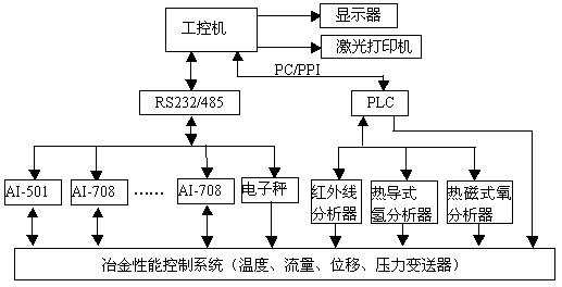

    引言:高炉冶炼系统是一个复杂的控制系统,对其进行解剖代价高昂。该系统模拟高炉冶炼过程检测冶炼过程中温度、压力、流量、位移、失重等各参数的变化规律建立冶金性能测控系统大型实验室,依据实验结果对高炉冶炼过程提供指导性意见。系统采用集散控制结构,现场由厦门宇电的AI智能仪表实现温度等的精确控制,由PLC来实现过程开关量、部分模拟量及定时计数等的过程控制,由工控机实现集中管理。AI智能仪表先进的AIBUS+通讯协议,支持RS485通讯接口,配合EM-485B模块构成了该系统的计算机通讯系统,通过RS-485串行通讯实现19个通道温度、流量、压力、位移的集中监控。
1、控制系统的硬件组成
    整个系统的控制对象主要为11个大型电炉及其附属设施和气体处理及检测部分,其中除了对温度的精确检测及控制外,物料反应过程中的荷重软化位移,物料重量,气体流量,气体压力及熔融滴落过程中的熔滴计数都需要进行检测,这些参数主要通过现场AI智能仪表检测并以数字量传入总线。系统结构如下图1所示:
图一:硬件组成结构框图

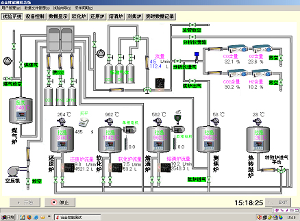

2、控制系统的软件结构及功能
    系统由2层结构组成,上位机为一台工业控制机,实现集中控制及数据的采集与处理。下位机由PLC及现场AI智能仪表实现数字及模拟量的控制。系统同时具有手动及自动两套控制方案,可以实现无扰动的快速切换。上位机控制主界面如下图2所示:
图二:主界面图

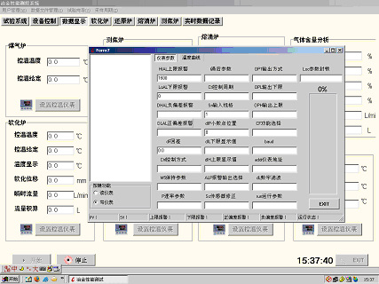

2.1 人机交互功能
    系统的监控主界面显示当前各虚拟设备的布置情况及在线状态,实时数据按详细数据、最值数据等不同表现形式动态刷新显示,各参数(温度、流量等)的实时曲线绘制,现场各开关量的界面控制,历史数据查询,EXCEL报表生成,系统报警状态及AI智能仪表的参数设置等功能。
图三:仪表设置及数据显示
